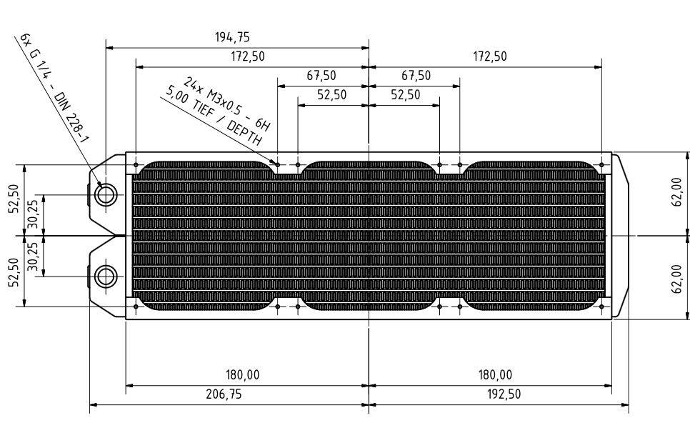

Abmessungen
Dienstag, 27. Januar 2015, 12:17
Hallo
gibt es schon ein Datenblatt für den airplex radical ?
weil ich in meinem Gehäuse in der Front einen 360 Radi reinbekomme der aber mit den Verschlusskappen oben
am 5 1/4 Schacht ansteht.(Corsair 780T)
der airplex müsste oben kleiner sein .
Wichtig ist der abstand von der 120mm Lüfter schraube bis oberkannte Radi wo die Anschlüsse sind.
Habe ein Bild angefügt damit Ihr mich besser versteht
und ein Datenblatt von meinem der verbaut ist.
MFG Scardina
»sollo« hat folgende Bilder angehängt:
Dieser Beitrag wurde bereits 2 mal editiert, zuletzt von »sollo« (27. Januar 2015, 12:22)
Dienstag, 27. Januar 2015, 12:48
Dein Radiator ist 399,25mm lang, der APR 360 ist 400mm lang.
In deinem Bild sieht es durchaus so aus als ob nach oben noch 0,75mm Luft wäre :)
sollo
Dienstag, 27. Januar 2015, 13:01
Hallo
da ist nur Luft weil die Verschlüsse oben gegen del 5 1/4 Schacht drücken
der Radi darf von der Lüfter-befestigungs-schraube bis oberkannte Radi max. 30 mm haben
den wo ich habe hat rechnerisch 34mm+ 2mm Anschlüsse.
Ein Datenblatt ist von Vorteil dann kann ich das genau ausmessen.
Dieser Beitrag wurde bereits 2 mal editiert, zuletzt von »sollo« (27. Januar 2015, 13:04)
Dienstag, 27. Januar 2015, 13:13
Kannst du in deinem Bild mal einzeichnen was oben andrückt?
Ich seh da maximal die Stromleitung vom Temperatatursensor, die oben ansteht.
Bei den Anschlüssen ist doch noch gut 1cm platz ?(
