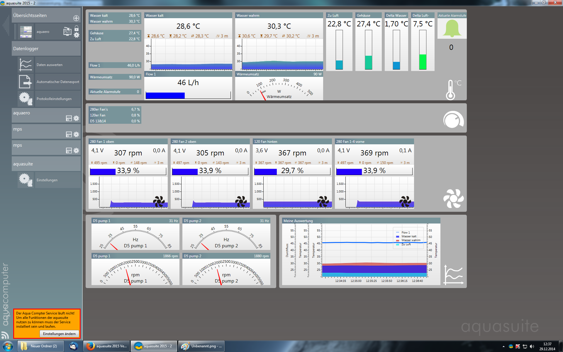

Jeden der vier Lüfter, den ich mit dem roten X lösche, dreht plötzlich auf 100% Leistung auf und ist nicht mehr mit dem Menu "Lüfter" zu steuern. Ich habe vier Thermosensoren angeschlossen (siehe das Bild oben) und nutze das Aquaero 5.
Jedesmal wenn ich den PC einschalte, drehen die Lüfter wieder auf 100%. Ich muss dann wieder manuell einstellen. :evil:

Ja nicht zugewiesene Lüfter drehen 100%
Das Menü "Lüfter" ist nicht zur Steuerung da, hier werden nur die Arbeitsparameter für die Lüfter festgelegt.
Das er beim Neustart die einstelligen verliert ist komisch, sollte nicht passieren. (Hast du gespeichert?)

was mir einfällt, was sagen denn die Temperaturen der "Fan amplifier"? Das aquaero übergeht die Regler/Vorgaben falls die Temp/Leistung zu hoch ist.
@Heinz
die Suite immer in Kompatibilität "für alle" als Administrator starten
Regler löschen (ohne Regler drehen die Lüfter auf 100% hoch)
Jetzt einen Vorgaberegler auswählen, Lüfter zuweisen, Schieber nach rechts
Unter Lüfter, selektiere "Halte Minimalleistung", Minimum auf bspw. 5V stellen
Vorgaberegler ganz nach links schieben, die Lüfter müssen weiterhin laufen
Unter Lüfter die Minimalspannung ermitteln, unter die/der Lüfter noch sicher läuft.
"Halte Minimalleistung" deselektieren, Lüfter sollen nun stehen.
Vorgaberegler ein klein wenig nach rechts schieben, die Lüfter sollten nun hochfahren.
Falls nicht, entweder Startboost aktivieren, oder Minimum erhöhen.
Vorgaberegler nun nach Bedarf einstellen
Abspeichern (das Disketten-Symbol).
Rechner ausschalten, einschalten und die Werte sollten doch erhalten bleiben
Falls dem so ist, den Vorgaberegler durch Kurvenregler ersetzen und nach belieben einstellen.
Falls die Werte weiterhin vergessen werden, da muss ich hier passen.
