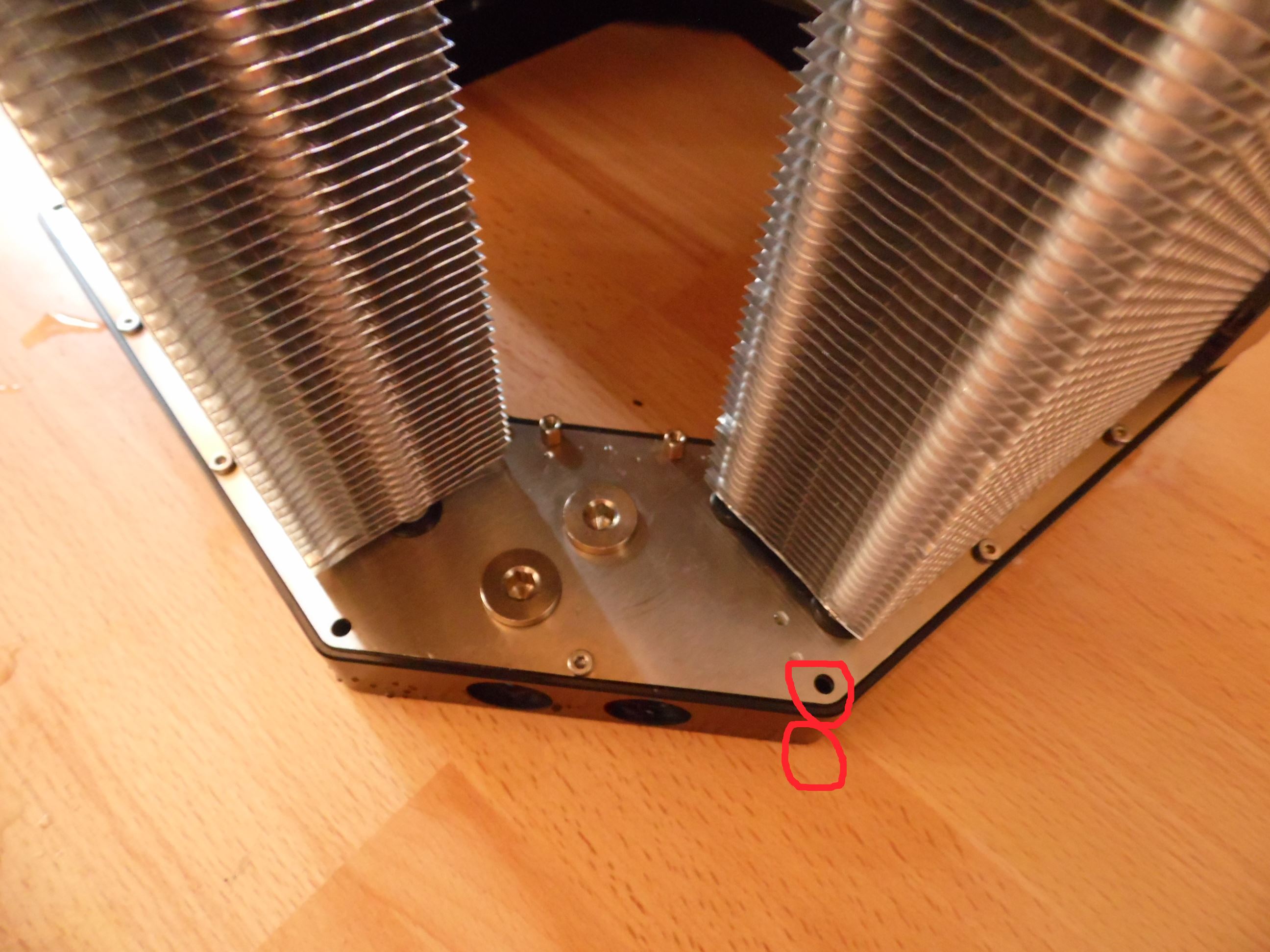

Hallo
Leider habe ich auch etwas Pech. Ich wollte meinen neuen Gigant 3360 in Betrieb nehmen und er ist leider undicht ( siehe Bild ). Läuft an der markierten stelle Wasser aus, oben und unten. Dichtet es eventuell ab wenn ich die seitenplatte wieder anschraube ?
»Plutonium« hat folgende Datei angehängt:
  • SAM_0900.jpg (465,72 kB - 744 mal heruntergeladen - zuletzt: 6. Juli 2026, 23:52)
sikutux
Samstag, 10. September 2016, 19:44
die Bleche müssen rein ! ohne bleche sind die Lammelenpackete nicht fixiert

Plutonium
Samstag, 10. September 2016, 22:17
@sikutux
Vielen Dank für die Info. Einige werden sich bestimmt kaput gelacht haben, aber ich wäre im leben nicht darauf gekommen. Ich habe eben alles zusammen geschraubt und einen Testlauf gemacht. Jetzt ist alles dicht :thumbsup: .
