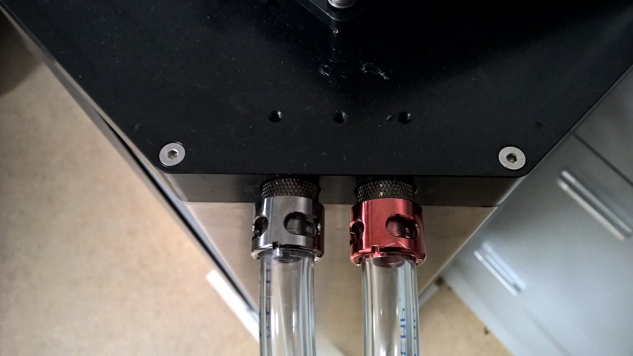

Godm0de
Dienstag, 24. Februar 2015, 12:55
Ich hab die Schnellkuppler von Koolance verbaut, die passten ohne Probleme. 16/10er Version.
