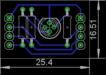

Mit den kleinen Platinen hätte ich das etwa so gedacht:
Freitag, 4. September 2015, 13:39
Die kleine Platine könnte aus 2 Gründen schwierig werden:
1) Die Beine der LEDs sind in Reihe angeordnet und nicht quadratisch. Könnte man aber biegen (und ich dann vermutlich die Beine abbrechen :S )
2) Ich denke dass ich an 3 von 4 Füßen nicht den Platz habe so eine große kleine Platine unterzubringen.
