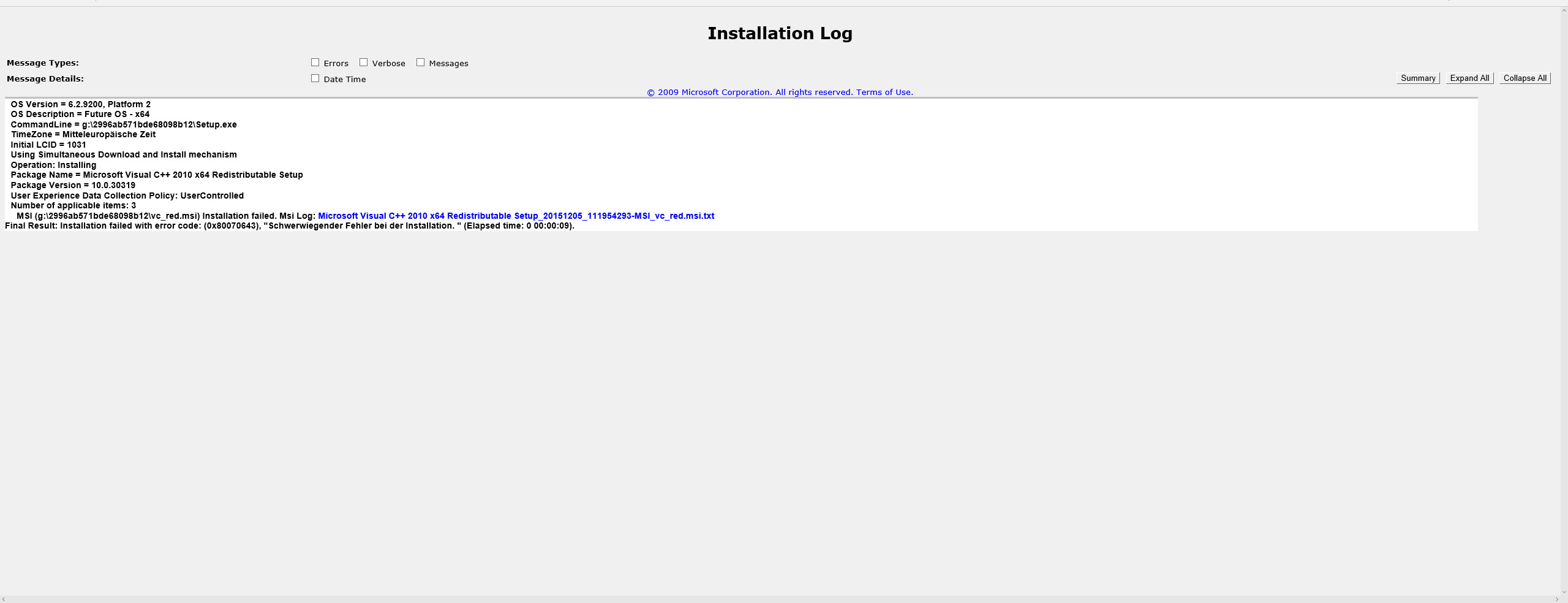

Hallo liebe Gemeinde,
ich habe zurzeit ein Problem mit meinen Aquasuite 9-2015 diese fordert mich immer wieder auf beim Start "Microsoft Visual C++ 2010" zu Installieren was aber nicht geht da es immer am Ende mit "Fehler bei der Installation" abgebrochen wird egal was ich nehme x86 oder x64.
Um denn Fehler zu beheben habe ich schon versucht die Aquasuite zu Deinstallieren und neu zu Installieren bzw ausgewählt Neuinstallation sogar das Betriebssystem habe ich neu Aufgesetzt der Fehler lässt sich einfach nicht beheben.
Als Betriebssystem benutze ich zurzeit Windows 10 HOME x64.
hoffe das mir jemand helfen kann.
Denn Installation Log hab ich angehängt der x64 Version falls es helfen sollte.
Gruss Björn
Da das für die aquasuite zwingend notwendig ist muss das installiert werden, je nach System x86 oder x64.
Eventuell ist etwas an deiner WIndows 10 Installtation defekt. Sprich "Microsoft Visual C++ 2010" deinstallieren und neu drauf machen.
Alternativ Backup einspielen oder ein Recovery des Systems versuchen.
