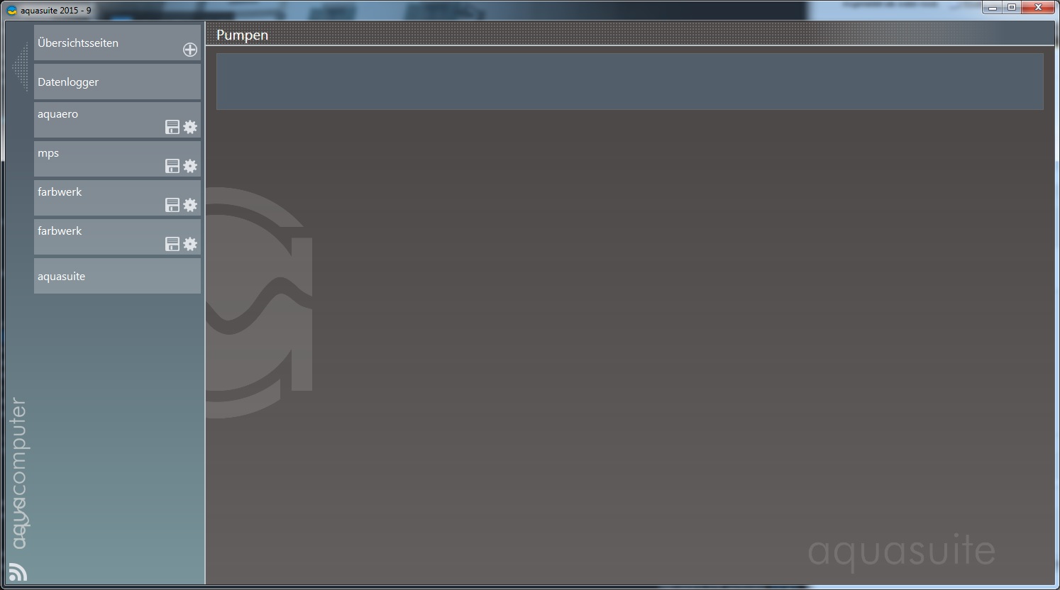

Ich habe jetz meine WaKü fertig zusammen gebaut und hab da mal ne frage. ich habe ein Aquaero 6 Pro, Aquainlet XT, 2 Farbwerke und ne Aquastream XT Ultra verbaut.
Alles ist über USB verbunden. Die Aquasuite findet auch alles nur nicht die Pumpe. muss ich irgendwas besonderes beachten bei der Pumpe? ?(
kontrolliere die USB Kabel. Eventuell ist der Stecker falsch rum eingesteckt.
kann ich das im laufenden betrieb machen? also den stecker ziehen.
Freitag, 18. Dezember 2015, 20:53
besser nicht... das ist einer der gründe warum hardware kaputt geht. stecken von verbindungen im betrieb. Die Internen USB Stecker sind NICHT Hotplug geeignet - auch wenn es oft gut geht.
water-noob
Freitag, 18. Dezember 2015, 21:24
es hat geklappt. jetzt taucht die pumpe in der suite auf und lässt sich regeln. danke
