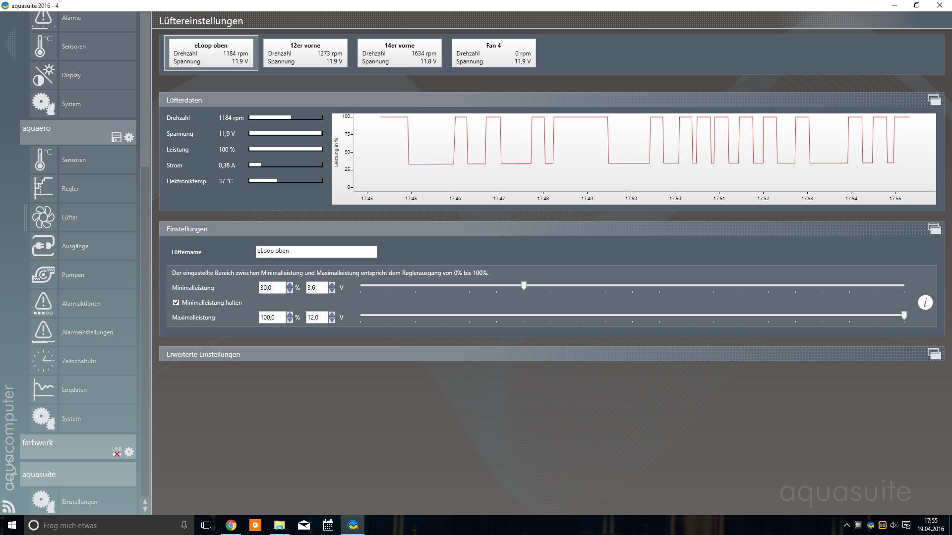

Update:
Mittlerweile wird die Pumpe zwar angezeigt, allerdings verschwindet sie auch periodisch immer wieder.
ist ungünstig, da ich die Lüfter über den integrierten Wassertemeratursensor laufen lassen wollte. Die drehen dann immer voll auf, wenn die Pumpe "verschwindet"
Edit: Hier mal ein Bild davon, wie oft das Signal verschwindet.

»Wausch« hat folgendes Bild angehängt:
