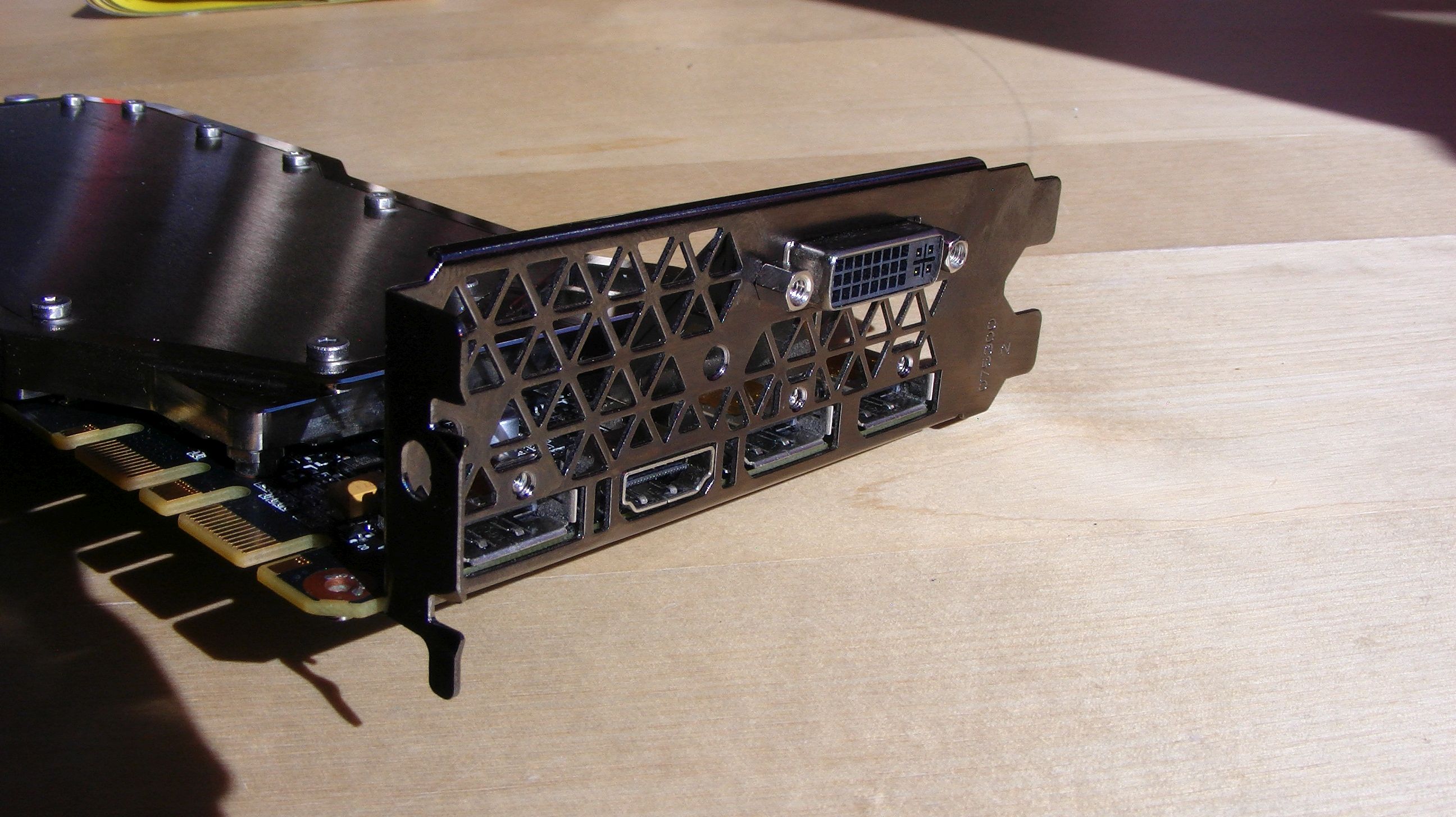

Hallo Wakü Gemeinde!
Gerade denke ich mir, meiner Zotac GTX 980 den DVI Stecker abzulöten um den PCIe Steckplatz nutzen zu können
welcher eigentlich durch den Luftkühler verdeckt wird.
Der Cryographics hat richtig Platz geschafft. Das Slotblech halbiere ich mit meiner Schlagschere, das ist das kleinste Problem.
Was meinen die Elektroniker im Forum dazu? Wird die Karte / Treiber Probleme machen? Unter die Blechabdeckung vom Aufbau des Aluminiumgehäuses habe ich schon reingeschaut. Es sind keine aktiven Bauteile drin.

Moin,
Ein sauber abgetrennter DVI ist halt wie ein DVI ohne bildschirm, einfach aus ;)
ein sehr schöner video zu deiner idee gibt es von linus tech tipps:
https://www.youtube.com/watch?v=5pu0Y4h5Has
EDIT:
Zu deiner Frage: Weder Karte noch Treiber machen Probleme, wenn sich die DVI Leitungen nicht irgendwie "kurzschließen".

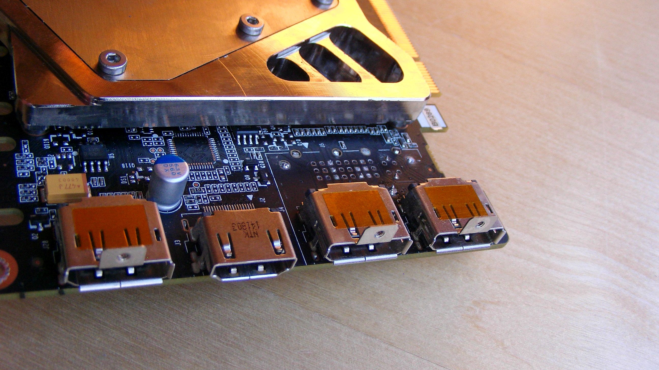

Mission erfolgreich!
Eins kann ich sagen; die verwenden in der Produktion kein Haushaltslot!
Ich musste mit dem gut durchgeheizten Gaslötkolben ran, um das Lötzinn einigermaßen flüssig zu bekommen damit ich es absaugen konnte.

Freitag, 8. Juli 2016, 06:34
Doch das ist normales Bleifreies Lot. Aber ein PCB mit 8-12Layern und davon 3-4Power Planes zieht schon einiges an Wärme weg. Da muss man das komplette PCB auf 80-90°C vorheizen um dann löten zu können.
