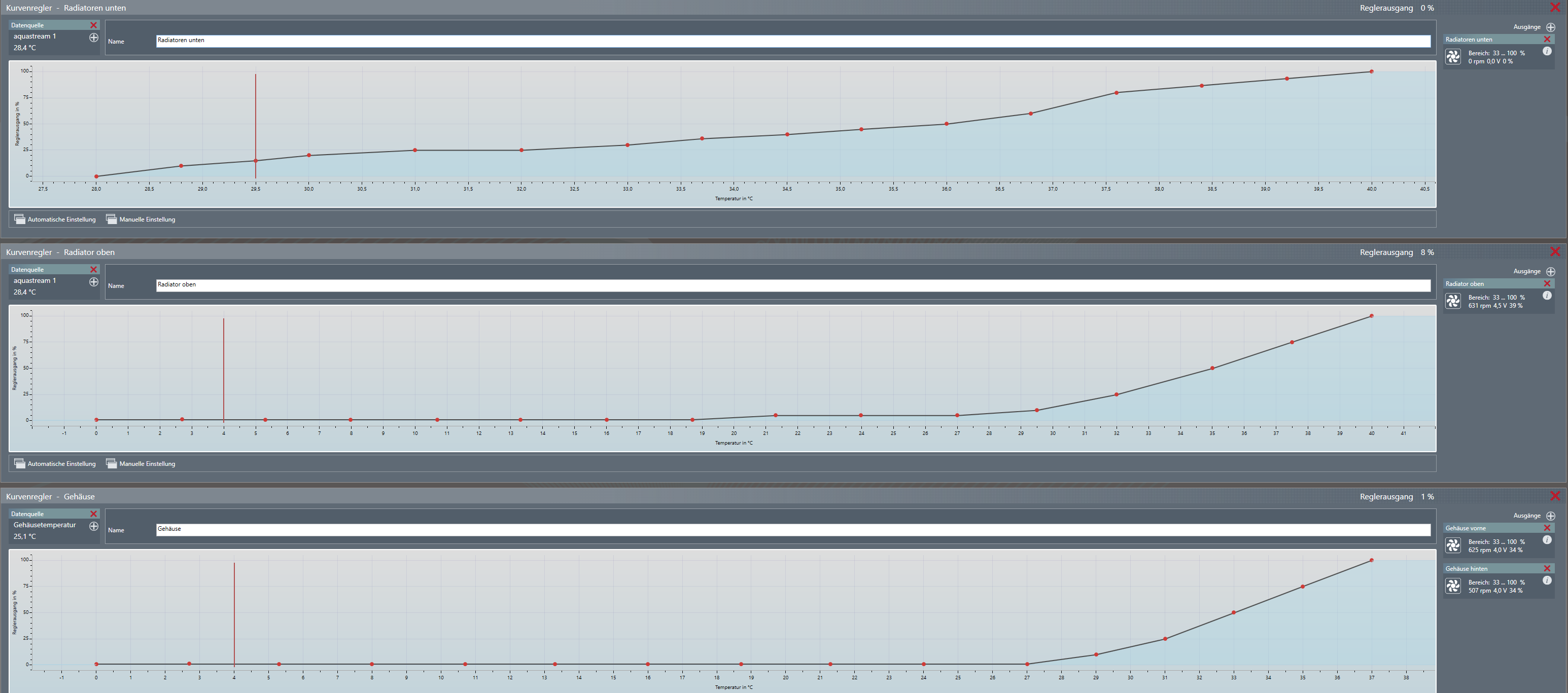

Deine Frage kann ich dir so direkt nicht beantworten. Ich regle meine Lüfter alle über entsprechende Lüfterkurven und habe das Problem daher nicht.
Das wäre aber auch eine Möglichkeit für dich. Einfach entsprechende Lüfterkurven anlegen und nur mit einem Profil arbeiten. Ich habe mal als Anregung meine aktuellen Kurvenregler als Screenshot angehängt.
Die Lüfter der unteren beiden Radiatoren schalten erst bei einer Wassertemp. von 29,5°C ein und regeln entsprechend der Kurve in Abhängigkeit der Temperatur dann hoch oder auch wieder runter. Fällt die Wassertemp. unter 28°C schalten die Lüfter dann wieder ab.
Die Lüfter des oberen Radis schalten bei 4°C ein und bei unter 0°C wieder aus -> die sind also immer an und säuseln im IDLE effektiv so bei 650 rpm vor sich hin.
