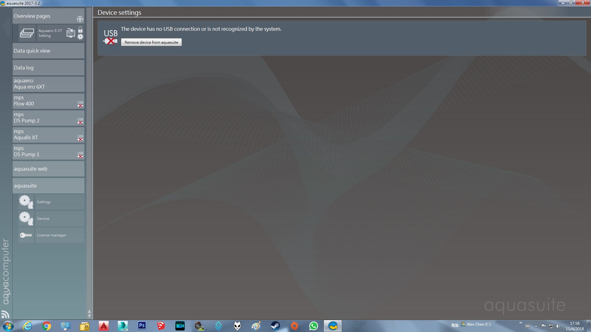

alexchan0829
MPS Not connected
Mittwoch, 11. April 2018, 12:51
Dear all
My device update software and firmware after
Not connected MPS
please help me
Thanks All
»alexchan0829« hat folgende Dateien angehängt:
  • Aqua A.jpg (267,06 kB - 260 mal heruntergeladen - zuletzt: Gestern, 19:27)
  • Aqua B.jpg (263,26 kB - 239 mal heruntergeladen - zuletzt: Heute, 08:23)
  • Aqua C.jpg (244,01 kB - 263 mal heruntergeladen - zuletzt: Gestern, 20:33)
Dieser Beitrag wurde bereits 2 mal editiert, zuletzt von »alexchan0829« (11. April 2018, 12:54)
