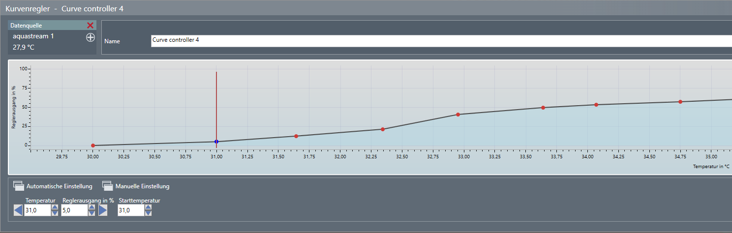

Eine Sache hab ich aber nicht verstanden. Ich hab mir einen Regler erstellt, Lüfterspeed anhand der Temperatur. Innerhalb des Diagramms, gibt es so einen schmalen vertikalen roten Balken, den man hin- und her schieben kann. Ich habe leider nicht rausfinden können, für was der gut sein soll. Kann mir da einer auf die Sprünge helfen?

Kurvenregler:
das ist die Start-Temperatur. Das ist eine Hsysterese damit der Regler bzw. der Ausgang im unteren Bereich nicht schwingt.
Nähreres dazu steht auch im Handbuch.

Hi Sebastian,
im Handbuch fand ich dazu nicht wirklich was. Ich mein den Strich hier, wenn ich den weit nach rechts schiebe, müsste der Lüfter ja dann, nach Deiner Aussage, wieder ausgehen, was er aber nicht tut.
Es geht um das EIN-schalten. Erst wenn die Temperatur ÜBER diesen Balken kommt wird nach der Kurve geregelt.

Montag, 3. Juli 2017, 22:27
Nein, genau das eben nicht. Der Strich gibt nur an, wann die Lüfter einschalten.
Beispiel:
Bei 30°C fängt deine Kurve an mit 0%, bei 31°C ist der Strich, wobei die Kurve hier dann bei 5% ist. Das würde bedeuten, dass die Lüfter erst anlaufen (mit den 5%), wenn die Wassertemperatur die 31°C überschreitet. Ausgeschaltet werden sie aber erst, wenn die Wassertemperatur die 30°C mit den 0% erreicht hat.
Das ist eben dazu gedacht, dass es nicht passiert, dass die Lüfter z.B. bei 31°C anspringen, die Temp. dadurch dann auf 29,9°C fällt, die Lüfter wieder ausgehen, die Temp. wegen den ausgeschalteten Lüftern wieder auf 30°C steigt, die Lüfter wieder angehen, usw.

Hmm Ok, dann ist das aber etwas umständlich beschrieben, denn Starttemperatur steht ja auch unten in den Settings, wo ich entsprechend 25 und 30 eingestellt habe. Das ist ja genau der Punkt, wo auch die Kurve startet. Der rote Balken taucht irgendwie nirgends mit einer Beschreibung oder einer sich ändernden Zahl auf, wenn ich den bewege.
Aber ja, das macht grundsätzlich Sinn, würde auch erklären, warum bei 30°C sich noch nichts bewegt hat :D

Dienstag, 4. Juli 2017, 12:52
Unter "Automatische Einstellung" kannst du automatisch eine Kurve erstellen lassen mit der dort angegebenen Anfangs und Endtemperatur. Den Wert der Starttemperatur findest du unter "Manuelle Einstellung". Und wenn du ihn dort änderst ändert sich auch entsprechend der rote Balken.

Ich habe hierzu mal eine Frage. Mir ist aufgefallen, dass in der Aquasuite X.3 die Starttemperatur nicht funktioniert.
Das gezeigte einfache Beispiel nimmt den Luft-Temperatursensor als Eingang und setzt die Starttemperatur auf 28 C°.
Der Reglerausgang müsste folglich 0 % anzeigen. Tut er jedoch nicht.

@Baender:
Das gleiche habe ich auch in der alten Aquasuite 18-12: Wechsel mal auf „Automatische Einstellung“ und setze die Anfangstemperatur auf deine Starttemperatur. Die Funktion „Starttemperatur“ in der manuellen Einstellung ist scheinbar ohne Nutzen. ?(
Montag, 15. Juli 2019, 07:14
das passiert immer wenn der erste punkt in der Kurve > 0 ist.
die starttemperatur funktioniert NUR wenn der Lüfter AUS war, also der Reglerausgang 0% ist. NUR dann wird die starttemperatur betrachtet.
