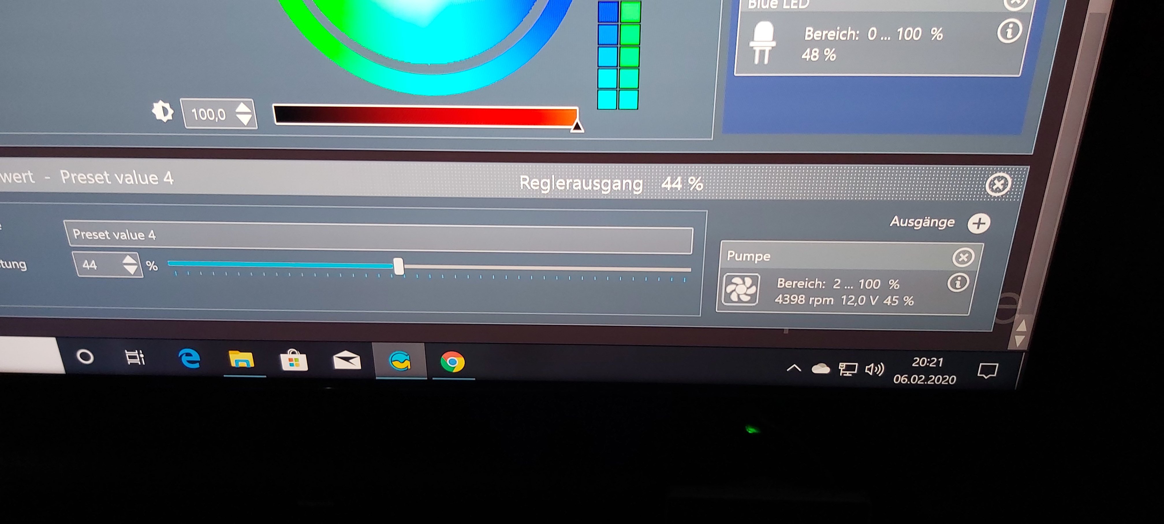

Hallo danke hm ich könnte ja mal ein Screenshot hochladen wie es bei mir eingestellt ist bevor ich die Pumpe einsende eventuell ist nur eine Einstellung falsch
gr3if
Donnerstag, 6. Februar 2020, 15:17
Mach doch mal^^ Einmal von der Lüfter Seite an dem die Pumpe steckt und einmal von der Regelungsseite.
Dann kann ich mir das anschauen.
Alexios2k
Donnerstag, 6. Februar 2020, 20:25
Ok aber ich denke die Steuerung ist wirklich defekt habe die Pumpe unter Lüfter auf pwm gestellt den minimal Wert auf 2% und den maximal Wert auf 100%
Zusätzlich unter Regler einen manuellen Regler erstellt für die Pumpe und beim minimal Wert liegen immer noch 4000rpm an bei 44% sind es 4400rpm

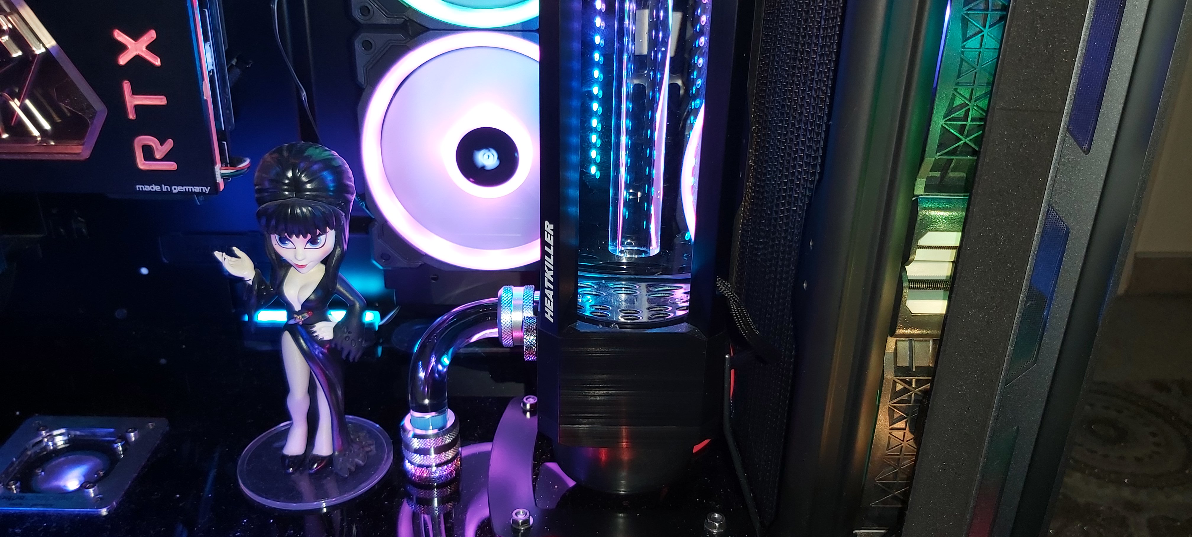

Sorry für doppelpost Pumpe ist nun getauscht und die funktioniert jetzt wie vorgesehen allerdings habe ich ein weiteres Problem die Pumpe ist sehr laut egal welche Drehzahl ich nutze am besten geht es wenn die Pumpe auf 100% läuft oder auf 30%
Mit 30% habe ich einen Durchfluss von 43l h reicht das?
Bzw. Wird die Pumpe noch ruhiger wenn die Luft ganz aus dem System ist?
Montiert habe ich die Pumpe direkt am AGB welcher auf einem Ständer mit entkopplern steht
»Alexios2k« hat folgende Datei angehängt:
Montag, 10. Februar 2020, 23:54
Ob sich das Geräusch noch ändert hängt davon ab wie sich dein Geräusch zur Zeit anhört.
Hast du ein Rappeln/Rauschen: ja das sollte noch weggehen
Hast du eher ein heulen: Nein, das ist das Geräusch der D5

Hi ja ist eher ein Rappeln bzw. Rauschen es klingt auch etwas unrund
Könnte ja mal ein YouTube Video posten ist das erlaubt?
Grestorn
Dienstag, 11. Februar 2020, 09:40
Das ist Luft im Bereich der Pumpe. Das geht weg, einfach entlüften und Geduld haben.
