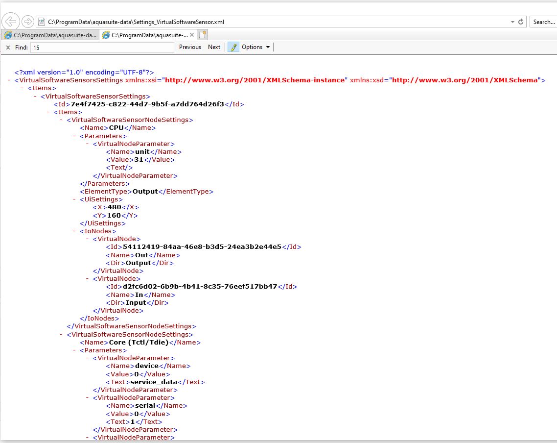

Ich habe ein Problem mit der Qauasuite X.17 und zwar verschwinden immer wieder alle meine selber gebaute temps mit filtern.
Das besondere ist das die werte nach wie vor z.b.Overview pages angezeigt werden und in Verwendung sind!
Auch unter C:\ProgramData\aquasuite-data\Settings_VirtualSoftwareSensor.xml scheint die konfig noch vorhanden zu sein.
Inder Suite unter Playground ist aber alles weg (siehe Anhang).
Hat jemand eine Ahnung wie das genau funktioniert?

Hab gestern das Update von (vermutlich) der X.29 auf die X.30 durchgeführt und nun sind die virtuellen Sensoren weg. Das Konfigurationsfile ist aber noch da.
Gleiches ist schon bei einem vorherigen Update passiert, da war der Playground nach dem Update des aquaero aber plötzlich wieder da.

Das Passiert wenn der Service nicht richtig läuft. DA hast du 2. möglichkeiten:
1. Service über den Task Manger beenden und dann neu starten
2. PC neu starten

Den PC hatte ich schon 2x neu gestartet (und aquasuite im Admin Modus gestartet).
Nachdem ich den Service manuell gestopp und wieder gestartet habe, wurde aber gleich das Update auf X.31 angezeigt und danach geht es jetzt. :thumbup:
