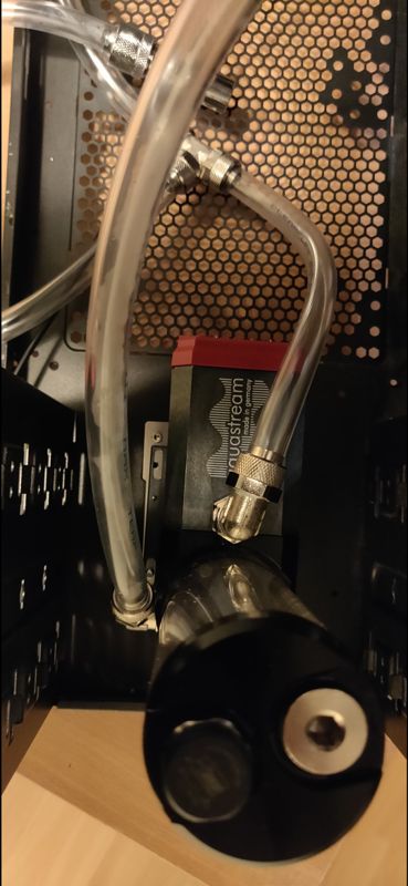

Die Kurzfassung:
Ich komme momentan mit meinem neuen System nicht mehr weiter. Der Drucktest schlägt leider fehlt. Dr.Dropp kommt nicht über 0.2 bar und ist innerhalb von 10 Sekunden bei null. Der Seifenwasser-Test zeigt leider keine Anzeichen an eine Unrichtigkeit. Wie am besten weiter vorgehen?
Das System besteht aus:
airplex radical 2/420
airplex radical 2/120
Aquastream Ultimate
Aquainlet XT 1500
Duplex Kryos
Fotos:
Details:
Ich habe alle Anschlüsse von beiden Seiten mit einer dünnen Lage Teflonband umwickelt und alles Handfest bis zum Anschlag festgezogen. Vor dem Einbau habe ich den 420er und die Pumpe in einem Loop angeschlossen und dort hat das System in 30 Minuten 0.10 Bar verloren. Da ich beim ersten Test kein Teflon Band verwendet habe, habe ich den Druckabfall auf das fehlen dessen geschoben. Nach dem Spülen der Pumpe und des 420er habe ich es testweise extern mit Wasser getestet (ohne Teflonband) und dort habe ich keinen Wasseraustritt feststellen können.
Nach dem Einbau, schaffe ich mit der Dr.Dropp Pumpe leider nicht das System auf über 0.2 bar zu kriegen, so schnell ist der Druckabfall. Und die 0.2 bar sind in 10 Sekunden bei null. Um einen defekt des Dr.Dropp auszuschließen, habe ich in das System gepustet anschließend den Kugelhahn verschlossen. Nach 10 Sekunden zischt nichts mehr beim öffnen des Hahns. Ich habe dann alle Anschlüsse vorsichtig mit Zewa umwickelt und mit destilliertem Wasser und einen Tropfen Spüli angesprüt. Es waren nirgendwo Bläschen zu erkennen.
Mein Verdacht liegt bei der Komi Pumpe / AGB aber sicher bin ich mir nicht.
Wie sollte ich nun weiter am besten vorgehen, ohne das ganze System wieder zerlegen zu müssen - oder muss ich wirklich?
Danke und liebe Grüße
holdes
Montag, 22. Juni 2020, 03:42
Hast du die Möglichkeit Flüssigkeit in das System zu bringen und dann erst den Druck aufzubauen? Spätestens hier sollte ja irgendwo was rauskommen wenn es wirklich undicht ist. Um dein Dr. Drop zu testen kannst du den ja auch an ein Stück Schlauch anbinden und das Ende passend verschließen.
Peter von Frosta
Montag, 22. Juni 2020, 06:55

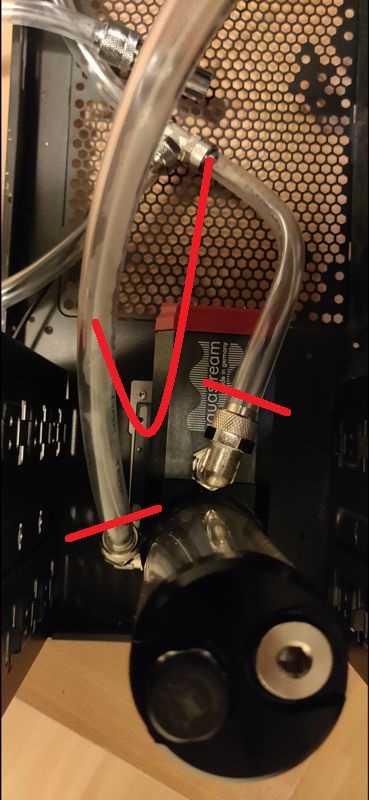

Wenn Du die Pumpen-Kombi in Verdacht hast, löse den Schlauch auf der Saugseite und verbinde ihn mit dem T-Stück, wo jetzt der Schlauch für die Druckseite der Pumpe angeschlossen ist.
Wenn der Druck dann hält ist es die Pumpen-Kombi...

So, kurzes Update:
Nachdem ich die Pumpe aus dem Kreislauf genommen habe, habe ich keinen Druckabfall feststellen können. Ich habe mich mal was getraut, und das Kühlmittel DP Ultra eingeflossen. Die Pumpe läuft jetzt gut 30 Minuten ohne dass das Zewa Naß geworden ist.
Jetzt kommt der nächste Part, das entlüften :)
Ist es normal, dass das DP Ultra so stark am schäumen ist?
Der Drucktester ist am T-Stück zwischen Pumpe und CPU Kühler.
Das T-Stück soll mir als Ablauf dienen. Darum ist am Ende nur ein Kugelhahn angebracht.

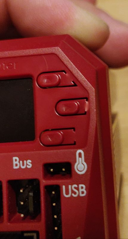

Das Kühlmittel ist schon viel klarer. Ich habe aber noch Stellen an denen die Luft "festhängt". Die Pumpe kann ich leider momentan nicht steuern, da der PC nicht läuft.
Das rote Plastik ist echt extrem minderwertig. Ich habe nur ein Mal den Knopf gedrückt und schon würde das Plastik weiß. Noch 3-4 Mal drücken und der Knopf ist im Eimer. Da bin ich tatsächlich doch etwas enttäuscht. Mal schauen ob ich das reklamiere.

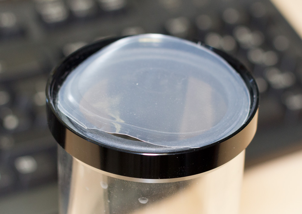

Freitag, 26. Juni 2020, 12:11
Einfachste Lösung: Etwas Wasser in den ULTITUBE PRO füllen und umdrehen. Eventuell reicht schon wenn man den Deckel vor dem Test eine Minute in Wasser legt, da die Membran Zeit benötigt zu trocknen.
Alternativ: Folie auf Durchmesser 65mm ausschneiden und einlegen. Nach dem Test natürlich wieder entnehmen :)
Wahrscheinlich geht auch Tesafilm - auf die kleine Austrittsbohrung sauber aufgeklebt.
Wir gucken mal, ob wir die bei den PRO-Varianten demnächst beilegen können.

Freitag, 26. Juni 2020, 13:35
@m4jestic
Die Frage war schon berechtigt, da wir die Komponenten/Details zur eingesetzten Variante nicht kennen und diese ja fix in den Deckel installiert ist. Die Tipps von Stephan sind mit dem Insiderwissen Gold wert.
Das stimmt, ich habe nicht bedacht, dass bei dem Ultitube die Membran fest im Deckel verbaut ist.
Ich ginf von der Aufschraubmembran des TE aus.
Danke für den Hinweis :thumbup:
Habe aber ehrlich gesagt so meine Zweifel, dass ein Steifen Tesa auf der Austrittsseite reicht, nachdem es bei meinem AGB bei 0,6bar den Korken aus dem Glas gedrückt hat, und der war wirklich nicht leichtgängig.
jamesblond23
Sonntag, 28. Juni 2020, 00:03
Das ist der Clou bei Druck, Kraft je Fläche. Da die Bohrung winzig ist, sehe ich da gute Chancen für einen Klebeband-Streifen. Wenn es von allein nicht hält, dann legt man dem AGB nen Pressverband an :thumbup:
