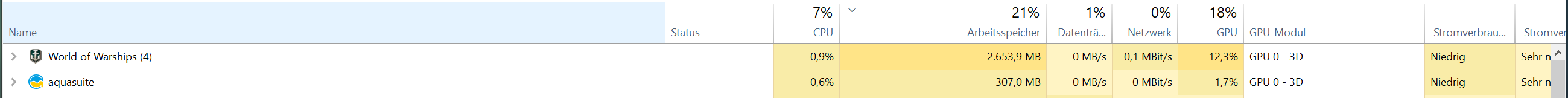

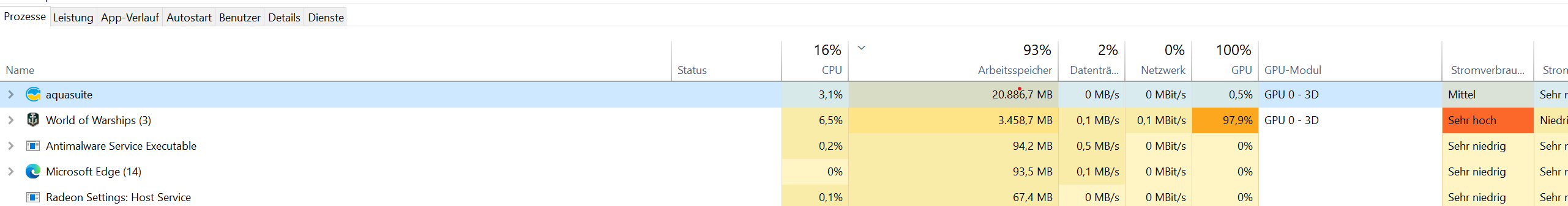

Guenniko
Donnerstag, 20. August 2020, 11:08
es ist nachvollziehbar:
Sobald die GPU auf Volllast läuft, geht die Speichernutzungf der aquasuite auf ca 20GB.
sobald die GPU aus Volllast zurückgeht sinkt auch der Speicherbedarf der Aquasuite auf 300MB.
Das Resultat sind In Game Lags/Ruckler.

Donnerstag, 20. August 2020, 11:33
das hilft schon mal weiter, wenn du den desktop modus (übersichten) aktiv hast, beende den mal und teste noch mal.
