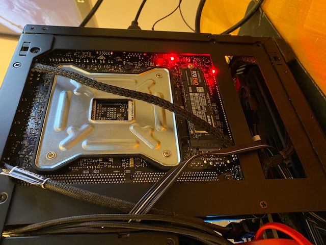

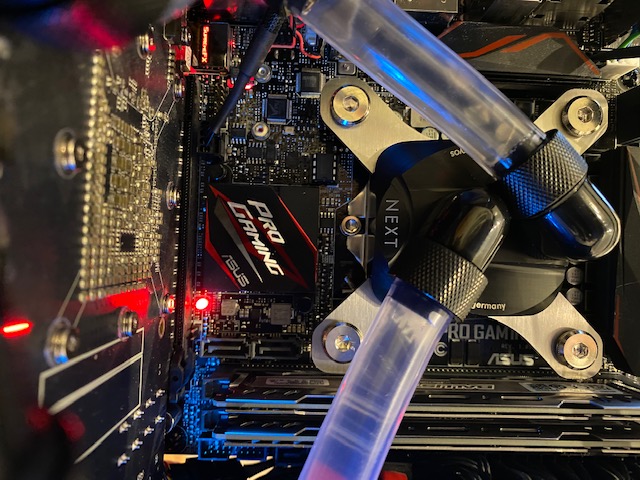

Ich habe den Kühler wie beschrieben montiert, zunächst wegen der Ausrichtung den Auslassport aber nach unten und den Einlass oben. Damit hatte ich extrem springende CPU Temperaturen festgestellt.
Also dachte ich mir ok, vielleicht ist mit dieser (nicht wie in der Anleitung abgebildeten) Ausrichtung ja zuviel Luft im Kühler und ich montiere ihn wie es sein soll.
Gesagt - getan: Jetzt sitzt der Kühler wie es sich gehört mit Auslassport oben, die springenden Temperaturen sind jedoch geblieben.

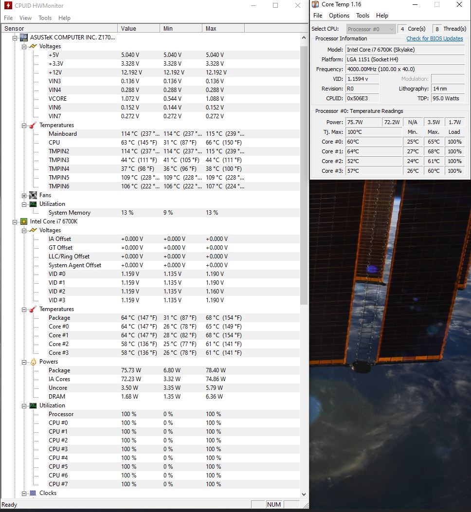

Die CPU Temperatur springt im Windows je nach Kern um 5°-9° hin und her, wenn ich den Browser aufrufe geht es schonmal auf 55° für ne Sekunde und dann wieder zurück. Dieses Verhalten hatte ich mit meinem Thermalright Macho 2 nie.
Ich muss dazu sagen ich bin aber auch gleichzeitig auf das MINI ITX Mainboard umgestiegen, kann das hier auch mit den Sensoren zusammenhängen? (Vorher ein Gigabyte mit Z170) Denn in hwmonitor zeigt er mir Mainboard und drei weitere Sensoren mit 113 Grad an (was wohl ein Bug ist laut Internet).
Unter Last mit prime steigt die Temperatur so auf 75 Grad und springt dann auch wieder auf 88 bis 90 und dann wieder zurück auf ca. 75.

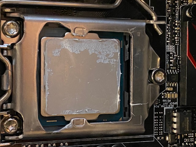

Ist da noch Luft im Kühler oder ist er nicht richtig montiert? Als ich den Kühler ausgebaut habe zur richtigen Montage war die kyronaut WLP gleichmäsig auf dem Kühler verteilt. Hatte extra nochmal geprüft und dann nochmal neu aufgetragen. Schrauben wurden diagonal angezogen und dies bis zum Anschlag.

Langsam zweifel ich an mir selbst, hab den Kühler jetzt noch dreimal abmontiert inkl. Backplate ob nicht doch irgendwas "falsch rum" ist aber unter Last (mit Prime95) ballert die Temperatur teilweise bis auf 95 Grad hoch dann wieder auf 80 zurück etc.Hab auch mal versuch ein wenig den Anpressdruck zu verringern, andere Kühlpaste und ein wenig mehr Kühlpaste. Alles mit dem gleichen Ergebnis.
Habe ich ein falsches Model erhalten, bin ich zu doof oder woran kann das liegen?!

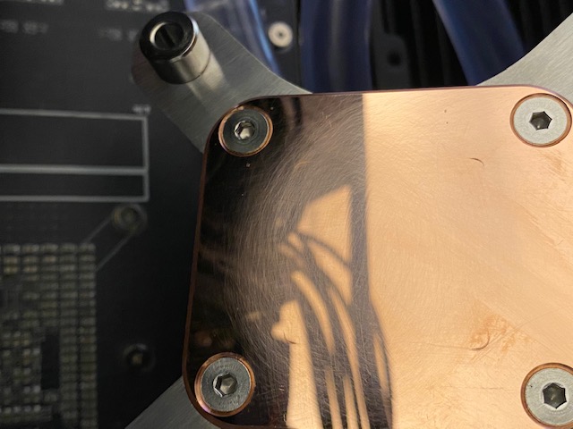

P.S. ich habe gesehen, dass sich die Ecken des CPU Kühlers ein wenig im Kühler verewigt haben - das hab ich so auch noch nicht gesehen 8|

Ich habe ebenfalls mal Core / Cache Voltage auf Adaptive gestellt und siehe da, keine so hohen Spikes mehr! (Surfen: 24°-55°) Wobei ich die Spannung nicht auf 1.350 stellen konnte da das Feld nicht eingabebereit ist bei mir was wohl mit einer anderen Einstellung noch zusammenhängt (ist jetzt auf Auto).
Nur boostet die CPU unter Prime95 Auslastung nicht mehr auf 4200Mhz und die Spannung kommt mir etwas sehr niedrig vor ?(
Mal noch ein wenig nach den BIOS Settings forschen aber anschienend ist das Standard ASUS Bios nicht gerade optimal...
Hatte bereits den ASUS Tweaker Disabled und den Modus auf "Normal".
Grüße
facet
Edit: Feld war eingabebereit nur nicht ersichtlich. Mit 1.35 hab ich in Prime direkt 100° - mit 1.25 oder bisschen mehr geht es nicht über 78°. Jedoch auch kein Boost auf 4200 Mhz in Prime, der boostet aber im Idle ab und an auf 4200?!
