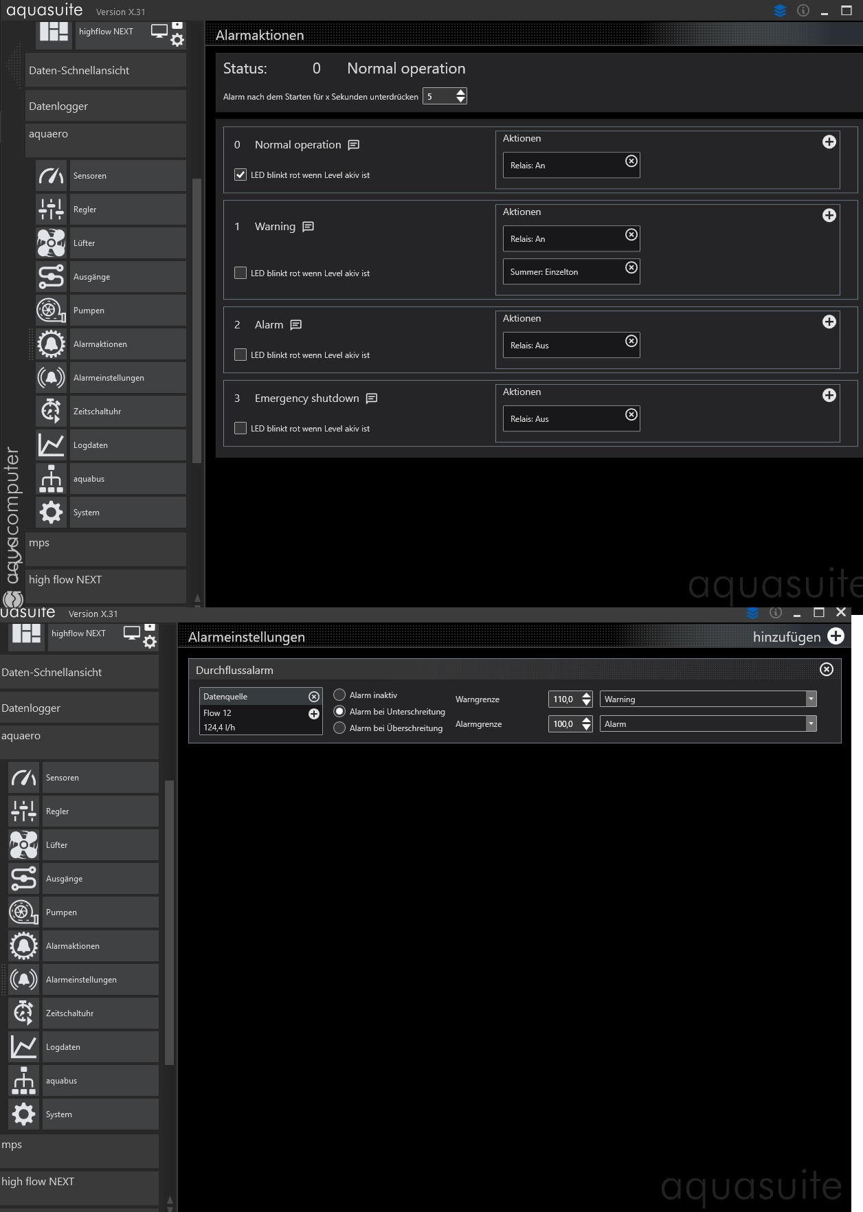

Hier sind Bilder meine Settings. Das Problem ist wenn man USB zuerst vor den 12 Molex einsteckt dann ist er zwar im Normalen Modus aber das Relai schaltet nicht, obwohl im Normalen Modus das Relais an sein soll. Da ist irgendwo ein Logikfehler in der Software.

Mittwoch, 13. Januar 2021, 19:35
Und wo ist der regler für das relais? (im regler tab)

Mittwoch, 13. Januar 2021, 19:58
Das ist Ausgänge. Du musst einen regler im tab Regler für das relais anlegen. Sonst kannst du den inital zustand nicht festlegen.
