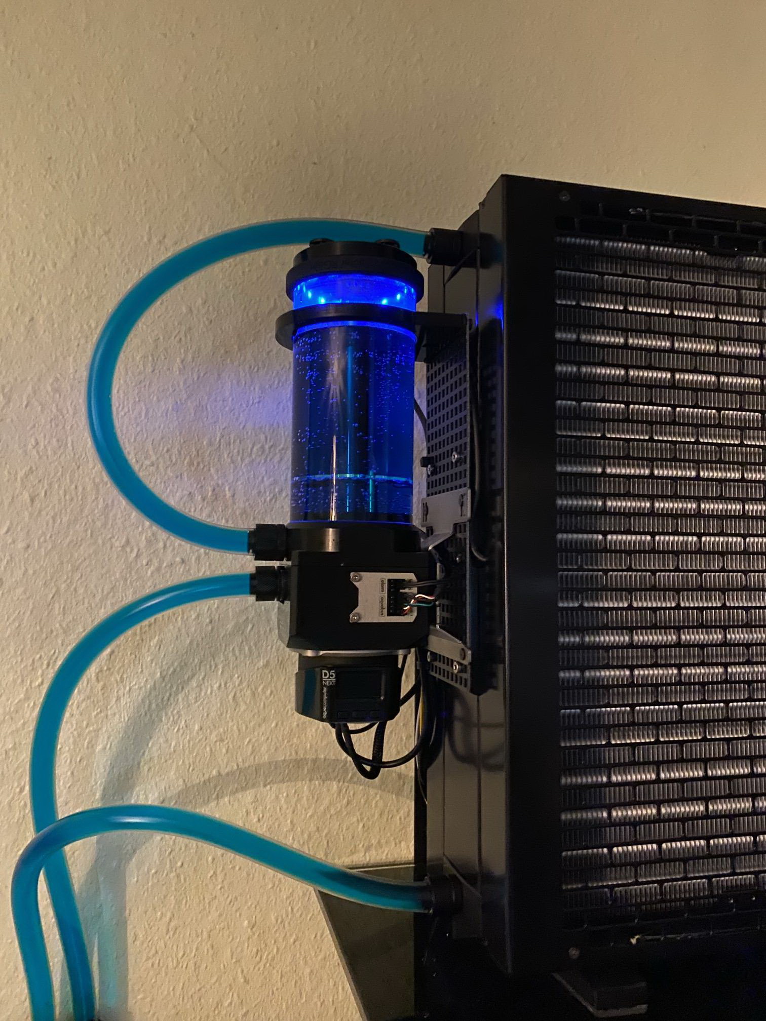

D5 NEXT: Display flimmert in/an den weiß dargestellten Bereichen, LED an der Pumpe blitzt sporadisch, Einstellungsmenü an der Pumpe hängt sporadisch.....
Sonntag, 17. Januar 2021, 16:29
Hallo aquacomputer Support,
ich benötige bitte Unterstützung.
folgende Probleme an meiner D5 NEXT (aquasuite x.35): :!:
Kaufdatum/Onlinebestellung bei Caseking am 30.09.2020 :!:
- das Display an der Pumpe flimmert ->hier ein Video von mir dazu D5 NEXT "Display flimmern"
- die LEDs an der Pumpe (welche von mir off gestellt sind) flackern sporadisch,
- das Einstellungsmenü an der Pumpe hängt sporadisch, Bedienung erst wieder möglich wenn ich die Pumpe kurz vom Strom getrennt habe.
Ich hoffe es gibt eine Lösung. :?:

Es scheint in meinem Fall ein Elektronik Problem zu sein, ein Wackelkontakt?
Wenn ich die Steuereinheit leicht bewege verändert sich die Displayanzeige, und die LEDs schalten sich ein.
Hier ein Video von mir D5 NEXT Eletronik Problem
Dienstag, 19. Januar 2021, 13:49
Nimm mal die Steuerung ab und drücke vorsichtig auf die Platine im Bereich wo das Mülltonnensymbol auf die Platine gedruckt ist, da sind so 8 kleine Löcher in der Platine, das ist ein Steckverbinder der beide Platinen in der D5 Verbindet.
Wenn das nicht hilft ist es ein Fall für den Support und die Platine muss ersetzt werden.

Danke für den Hinweis, habe ich durchgeführt, leider ohne Erfolg.
Ich habe den aquacomputer Support bez. RMA angeschrieben, und warte noch auf eine Rückmeldung,

Nach einem Telefonat mit aquacomputer gestern, habe ich mit dem Mitarbeiter vereinbart die Defekte Elektronik meiner D5 NEXT zum Austausch einzusenden.
