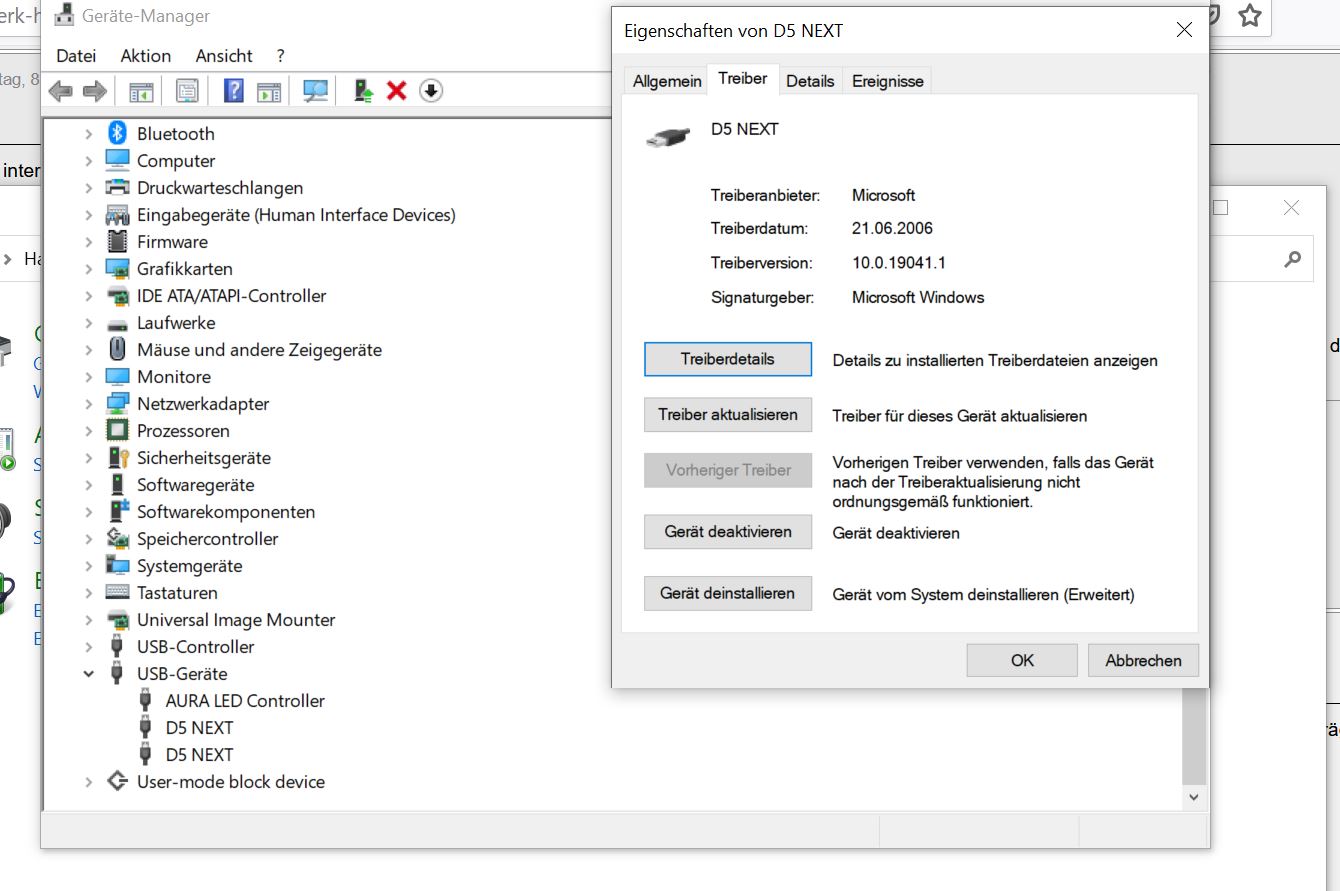

win 10 2004, 2 D5 3700er mit dem Crosshair VIII Formula, auch mir sind diese Probleme nicht bekannt. So sieht mein Gerätemanager aus.
»maexi« hat folgende Datei angehängt:
  • D5 Next.JPG (133,81 kB - 255 mal heruntergeladen - zuletzt: 23. Mai 2026, 21:42)

same here, hast Du zwei D5 Next verbaut oder fehlt bei mir ein Eintrag? habe nur eine, aber identischen MS-Treiber

ich habe zwei verbaut.
