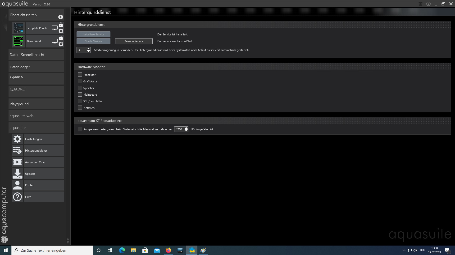

Eventuell den Service mit der aquasuite ein mal beenden und dann wieder neu starten.

Ich weiß ja auch, dass es so aussehen soll, hier aber wie es bei mir ist:

Ach ja und wichtig schein es auch zu sein, dass in der Aquasuite der Hintergrunddienst als Service installiert und alles mit Adminrechten läuft.

Mrfreakj
Freitag, 19. Februar 2021, 10:45
WOW, es hat tatsächlich so funktioniert.
Über Task Manager geschlossen, dann nochmal als Admin gestartet, es kam die Meldung, dass die Hintergrunddienste nicht laufen, dort "starte service" nochmal angeklickt und jetzt geht es.

Freitag, 19. Februar 2021, 11:00
Wie Sebastian schrieb, starte mal den Hintergrunddienst neu.
aquasuite > Hintergrunddienst > Aquasuite mit Administratorenrechten neu starten
nach dem Neustart der Aquasuite wieder ins gleiche Untermenü und da dann den Service einmal beenden und danach wieder starten.
Die Adminrechte werden nur für diesen Vorgang gebraucht, die Aquasuite selber braucht diese Rechte nicht!
