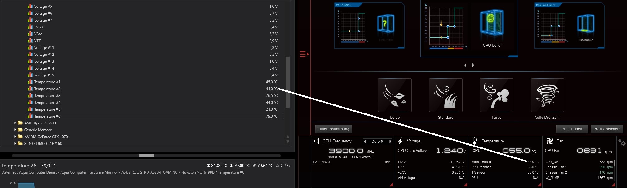

also dafür das die Software so viel kostet und nur kurzzeitig durch Hardware aktiviert werden kann funktioniert sie denkbar schlecht.
Ich kriege alle paar Minuten eine Meldung über den Absturz der Software. Insbesondere das Verschieben des Fensters oder das Ändern der Größe (des Programmfensters) mag meine Installation nicht. Natürlich habe ich die aktuellste Version der Aquasuite (X.36) und .NET-Framework installiert.
Des Weiteren werden komische Werte ausgelesen. Habt Ihr ein Mapping vom ASUS X570-F Gaming? Die meisten Werte verändern sich gar nicht. In der AI-Suite von ASUS stehen ganz andere Werte (in Echtzeit). Diese stimmen so ziemlich mit dem überein, was in HWiNFO ausgelesen wird.
Sind diese Probleme bekannt und wird daran gearbeitet?
In diesem Zustand ist das Programm völlig nutzlos.

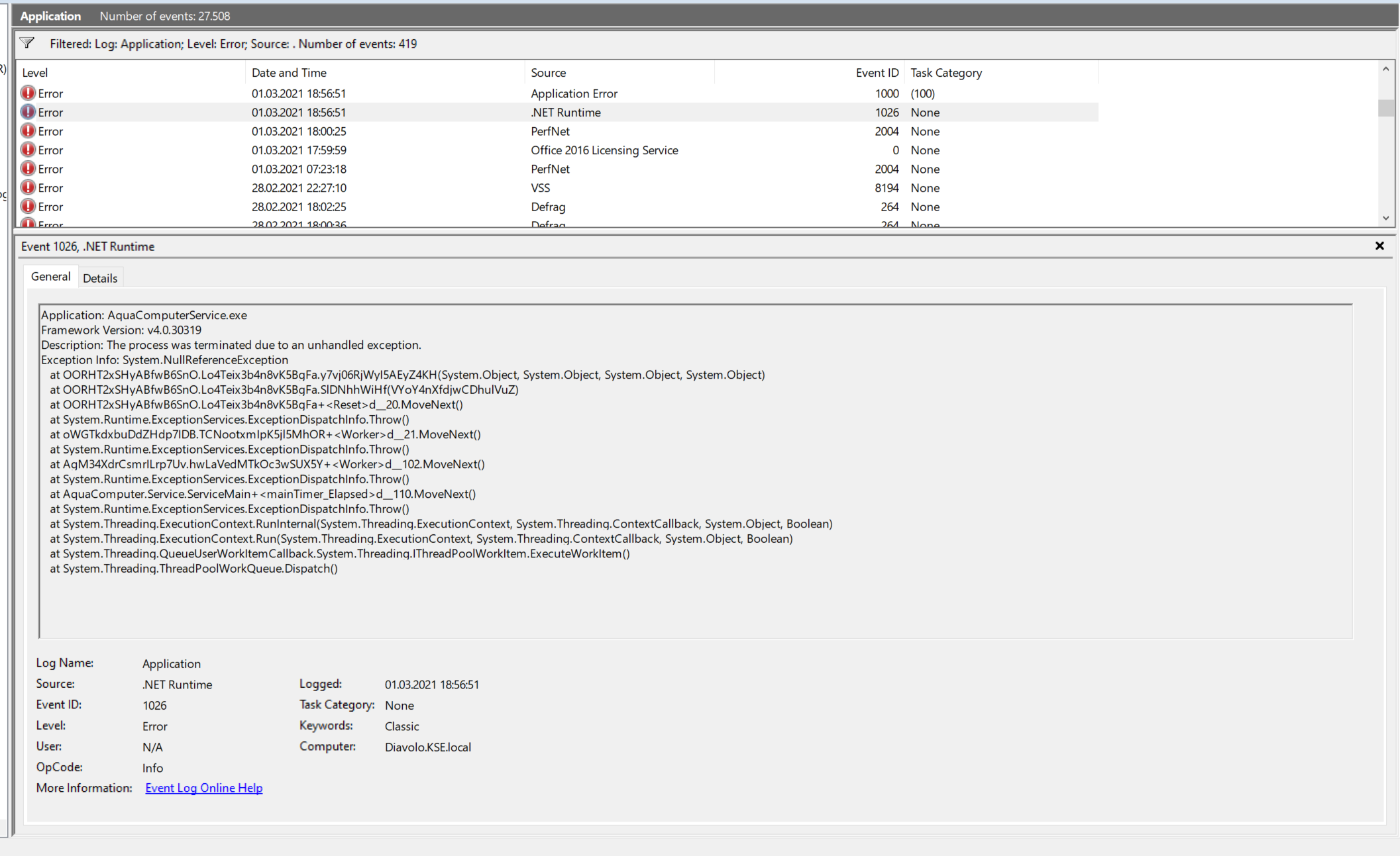

Zum Auslesen der Ereignisanzeige eben diese öffnen ("Ereignisanzeige" suchen). Dann unter Windows Logs den Bereich "Applikation" öffnen und rechts mit "Suchen" nach dem Begriff "Aqua" suchen. Einträge bei denen unter Level "Error" steht, sind die gesuchten. Dort einen den neuesten Eintrag suchen der in etwa so aussieht:
Unter "Quelle" (bei dem Screenshot "Source", mein Windows ist englisch) steht dann in der Regel ".NET Runtime", aber in der Meldung selbst kommt am Anfang "Application: AquaComputerService.exe" vor.
Den Text kann man markieren und kopieren und hier ins Forum stellen.
