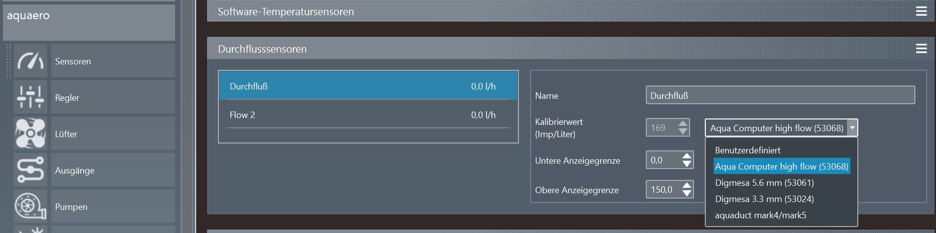

Liebes Forum,
ich habe meinen high flow Durchflußsensor gegen einen high flow NEXT getauscht. Nun erscheint der neue aber nicht als Sensor im Aquaero, d.h. ich kann u.a. auch keine Leistungsmessung durchführen.
Der high flow NEXT ist nur per USB angeschlossen. Wie kann ich den Sensor hinzufügen?
Anbei ein Bild der entsprechenden Stelle im der Aquasuite
Oder alternativ wie kann ich die Leistungsmessung im high flow NEXT machen? Ein Temperaturfühler vor und einer nach dem MORA sind am Aquaero angeschlossen.

»kasper96« hat folgende Datei angehängt:
  • Sensorauswahl.JPG (100,8 kB - 269 mal heruntergeladen - zuletzt: 4. August 2026, 19:08)

Da der HighFlow Next nicht direkt am Aqauero angeschlossen ist, kann man ihn auch nur als Software-Sensor im Aquaero einbinden und nicht direkt. Und als SW-Sensoren gehen nur Temperatur-Fühler, nicht aber die Durchflussmenge.
Um den Durchfluss im Aquaero direkt bekannt zu machen, müsste man zusätzlich den Aquabus verbinden (was lt. Handbuch auch geht) oder den Signal-Ausgang des HighFlow Next mit einem PWM Eingang des Aquaeros verbinden. Aber da man den Durchfluss eigentlich selten zur Steuerung benötigt, würde ich den Aufwand nicht betreiben.

Danke für die Hinweise! Das klingt plausibel. Ich werde es mal mit einem Aquabus-Kabel versuchen.
Mit dem Aquabus Kabel ist nun alles so, wie ich es gerne hätte. Danke nochmals für die Tipps.
