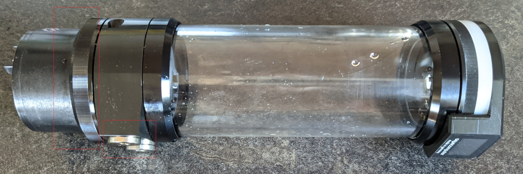

Hat jemand auch das Problem mit der Kombi Leakshield und ULTITUBE D5 150?
In den Loop integriert und dann vor nem Druckverlust von >=5 mbar/min gestanden?
Habe daraufhin zuerst den AGB mit dem Leakshield alleine getestet (pic 1) und dort trat schon der beschriebene Druckverlust auf.
Nach langer Suche hat sich als Fehlerquelle der orginal Dichtungsring (pic 2) herauskristalisiert, wie kann das sein?
Laut Anleitung ist kein Dichtungsring auszutauschen:
"Bei der Umrüstung auf das LEAKSHIELD System schrauben Sie einfach den bisherigen Deckel des ULTITUBE-Ausgleichsbehälters ab und montieren anschließend
LEAKSHIELD durch eindrehen in den ULTITUBE. Das Display können Sie nach erfolgter Montage noch frei in die gewünschte Position drehen. Anschließend erfolgt
der Anschluss des USB-Kabels. Optional können Sie über ein Signal-Kabel (nicht
im Lieferumfang) LEAKSHIELD mit Ihrem Mainboard verbinden."

Da reicht auch schon mal ein Kratzer in der Dichtung oder ein kleiner Fremdkörper. Können wir leider so von hier nicht klären.
Aber eigenlich halten die Dichtungen schon sehr lange.
Die Dichtung gibt es übrigens im Shop:
https://shop.aquacomputer.de/product_inf…roducts_id=3866
