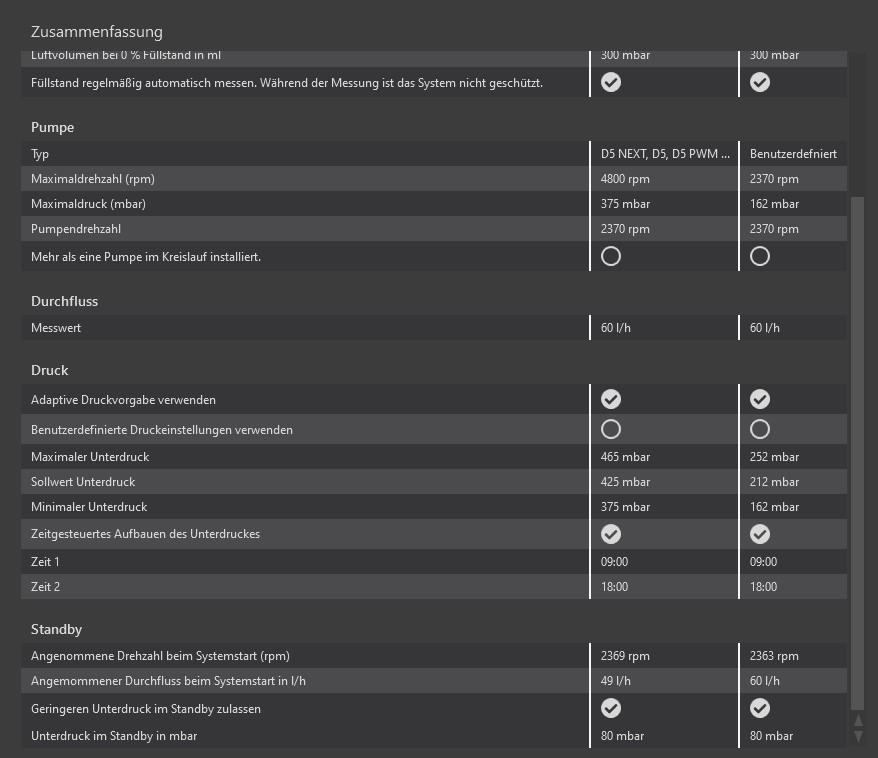

Guten Morgen,
ich habe versucht im Leakshield Thread eine Antwort auf meine Frage zu finden, und hatte die Frage dort bereits gestellt, leider ging es anscheinend unter. Es geht im die Konfiguration für Leakshield, wenn das System mehrere Pumpen enthält. Es gab im Juni die Aussage, dass dies bequem per Assistent zu lösen sein wird (Quelle). Ist dies denn mit der x.47 bereits der Fall?
Mein Kreislauf sieht folgendermaßen aus:
GPU (Eiswolf 2 AIO mit DC-LT2 Pumpe) -> MP5Works (aktive Semi-Backplate) -> Temperatursensor -> Durchflussmesser -> Eisstation Pumpe / AGB Ultitube D5 150 Pro LS -> 280er Radiator (unten) -> 360er Radiator der AiO (vorne) -> GPU
Da die Komponenten über Schnellverschlüssen miteinander verbunden sind, konnte ich die Eisstation schnell und einfach gegen die Ultitube ersetzen, Deswegen ist der einzelne Temperatursensor noch im System. Dieser wird beim nächsten Kühlmittelwechsel entfernt, da der ja nun Bestandteil der D5 ist.
Es gibt ja in der Aquasuite x.47 die Möglichkeit während der Konfiguration zu sagen, dass man zwei Pumpen im System hat. Allerdings geht die Software davon aus, dass es zweimal die selbe Pumpe (und Leistung) ist.
Dies ist bei mir nicht die Situation. Ich habe wie oben kurz angerissen einmal den "Aquacomputer ULTITUBE D5 150 PRO LEAKSHIELD Ausgleichsbehälter" mit der D5 Pumpe, und zum anderen eine Alphacool Eiswolf 2 AIO, welche die DC-LT 2 Pumpe beinhaltet. Ich würde diese gerne auch weiterhin betreiben, da sie recht leise fast 20% mehr Durchfluss in meinem System bringt. Hab die D5 momentan auf flüsterleisen 12% stehen und die macht 48L/h alleine. Die DC-LT 2 macht bei nicht hörbaren 80% Speed nochmal 18L/h mehr, ohne die Geräuschkullisse anzuheben.
Allerdings bekomm ich damit natürlich Probleme mit dem Leakshield, wenn ich während der Konfiguration angebe, nur eine Pumpe (nämlich die D5) zu haben. Das System geht ja davon aus, dass die D5 alleine den Druck aufbauen würde, obwohl tatsächlich die DC-LT 2 noch mit unterstützt. Wenn ich dann den Rechner ausschalte und beide Pumpen aus sind, fällt der Druck natürlich viel Stärker ab und dementsprechend läuft Leakshield Amok.
Ist es denn vorgesehen, es so konfigurierbar zu machen, dass man LS die Infos von mehreren, unterschiedlichen Pumpen geben kann und es damit zurecht kommt? Oder habe ich nur noch nicht ganz verstanden, wie ich meine Situation dem LS beibringen kann?
Schönen Sonntag.

Montag, 10. Januar 2022, 22:06
Danke dir für die Antwort,
Die Werte der Pumpe kann ich den technischen Spezifikationen entnehmen.
Dort steht eine Nenndrehzahl von 2600 (+-10%). Und da fängt es aber schon an. Wenn ich die Pumpe auf 100% (12V) laufen habe, dreht diese mit ca 3000rpm, nicht 2600rpm. Ich gehe aber dennoch von diesen 3000rpm aus.
Laut Spezifikationen würde bei den 2600rpm die Pumpe einen Druck von 95mbar erreichen (Förderhöhe 0,95m). Also geh ich mal bei 3000rpm von 110mbar aus. Ich würde die Pumpe auf Grund der Lautstärke wie bisher bei 80% (9,6V) laufen lassen. Sind 2400rpm. Sind dann 70,4mbar (110mbar*(2400rpm/3000rpm)^2).
Die D5 macht bei 12% ca. 91mbar (375mbar*(2365rpm/4800rpm)^2) [375 laut dem LS Assistenten]
Sind in Summe 162mbar.
Wie konfiguriere ich aber den LS dann korrekt, wenn ich diese Werte habe?
Von meinem laienhaften Verständnis würde ich den Typ auf Benutzerdefiniert setzen. Die Maximaldrehzahl auf 2370 (schwankt ja immer bisschen) auf Basis der D5 Drehzahl, den Maximaldruck auf 162mbar. Den Haken bei mehrere Pumpen würde ich rausnehmen. Als Datenquelle die D5 Pumpe, die mit 2365rpm dreht.
Der Druchfluss ist klar, der kommt vom Sensor.
Muss ich bei den Druckeinstellungen auch Angaben manuell anpassen, oder reicht die Aktivierung der adaptiven Druckvorgabe? Anhand der von mir nun benutzerdefinierten Angaben bei der Pumpe, stehen dort nun auch schon andere Werte, als wenn ich die D5 als Pumpe konfiguriert hatte.
Bei den Standby Einstellungen würde ich die angenommene Drehzahl von der D5, und den kombinierten Durchfluss beider Pumpen zusammen der vom Sensor kommt nehmen. Den geringeren Unterdruck fürs Standby bei 80mbar belassen. Dies war auch vorher schon so, wenn nur die D5 auf 100% oder 12% lief.

»smoochy« hat folgende Datei angehängt:
Dienstag, 11. Januar 2022, 08:18
Die Werte sehen gut aus, das sollte problemlos funktionieren.
