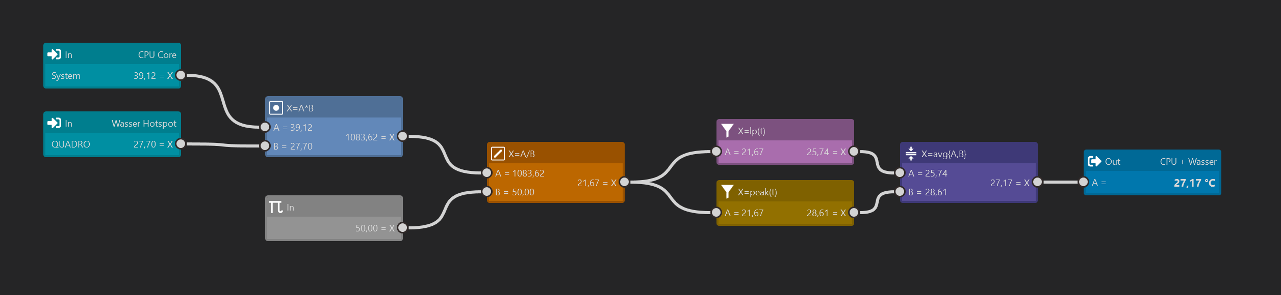

Falls da Interesse bestehst kann ich meine Berechnungen auch mal hier posten. Dazu muss ich aber erst mein neues System fertig stellen. Im Moment ist der PC im ganzen Büro verteilt. :whistling:
Klar, gerne doch!
Ich habe mit dem neuen System jetzt nur noch die Lüfter gesteuert und die Pumpe ist fix auf 25 % eingestellt. Die Lüfter folgen einer Konvexen Lüfter kurve mit diesem Sensor: CPU Wasser Lüftersteuerung.zip
Eingangssensoren sind Wasser (Wärmster Punkt im Loop), sowie CPU Core (GPU ist nicht Wassergekühlt, ansonsten wäre die auch mit dabei). Diese Werte werden multipliziert und danach auf einen brauchbaren Wert wieder runtergebrochen. Der Mittelwert aus einem kurzfristigen Tiefpass und einem langfristigen Peak wert ergeben meine Ausgangsdaten für die Lüfter kurve.
Natürlich könnte man am Eingang dazu auch das Delta anstelle des Wassers nehmen und so das ganze auf eine Deltasteuerung abändern.
