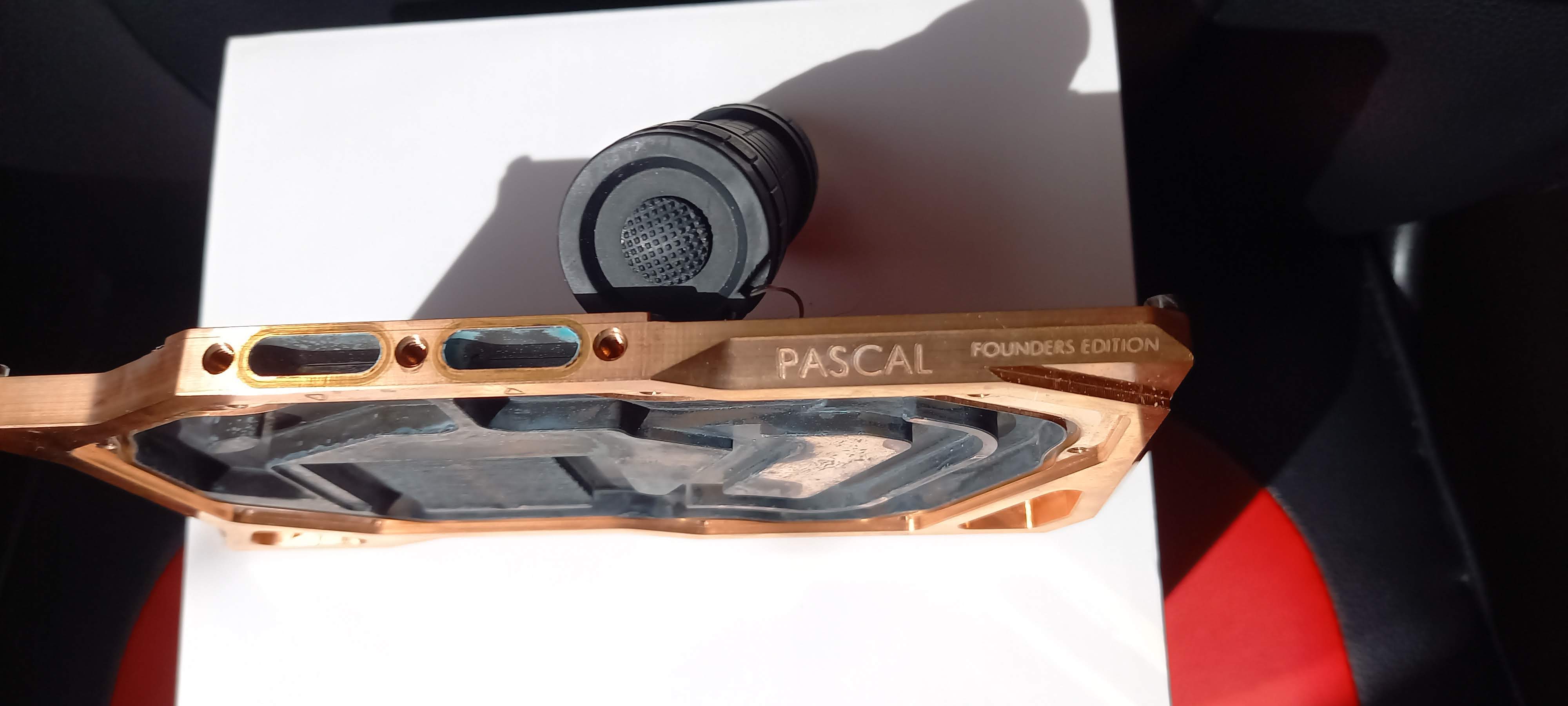

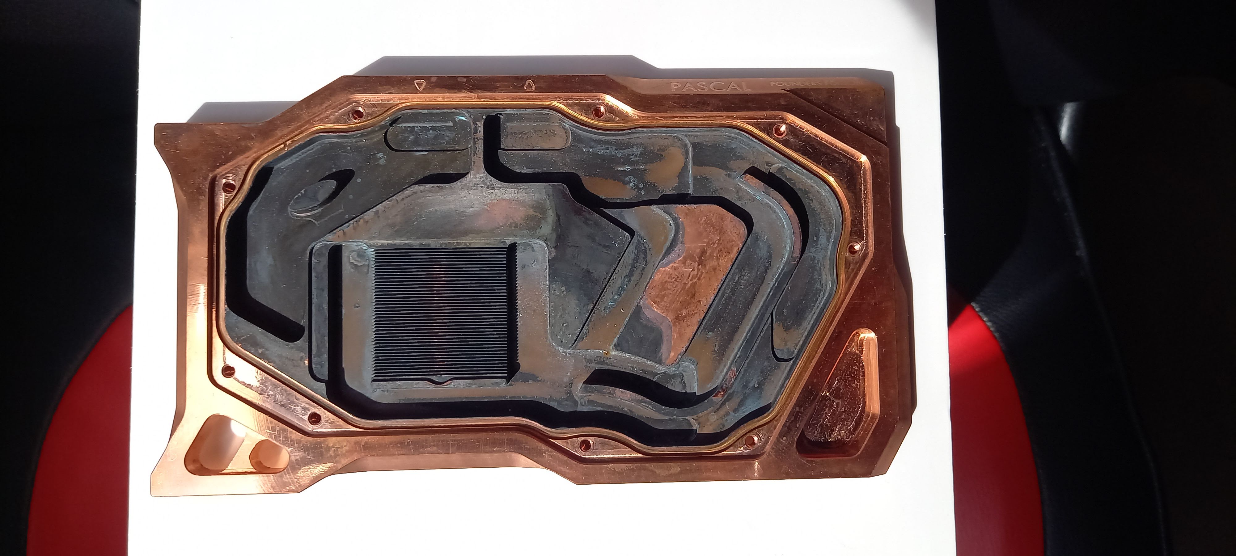

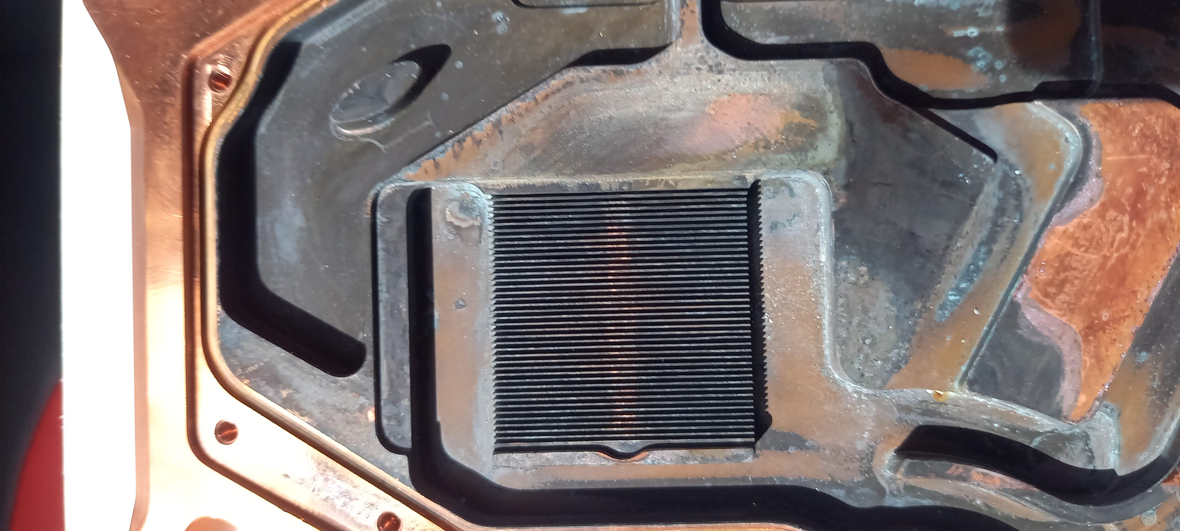

Hallo,habe meine Wakü vor ca. 6 Monaten auf Pastel Blue umgerüstet. Vorher mit Kreislaufpumpe gespült und gereinigt. Es lief auch alles gut bis ich bemerkt habe das der Pasteleffekt (vor ca. 1 Woche) plötzlich weg war und ich überall blaue Ablagreungen hatte (Radiator, Pumpe usw.).
Ich habe natürlich sofort begonnen das zu Reinigen mit ganz gutem Erfolg, außer beim GPU Kühler (Aquacomputer Pascal Founder Edition) für meine Inno 3D 1080. :thumbdown:
Den GPU Kühler hat es richtig erwischt. Grünspan und und schwarzer Belag der sich nicht so einfach abputzen lässt. Was könnte man da machen (Siehe Fotos)?

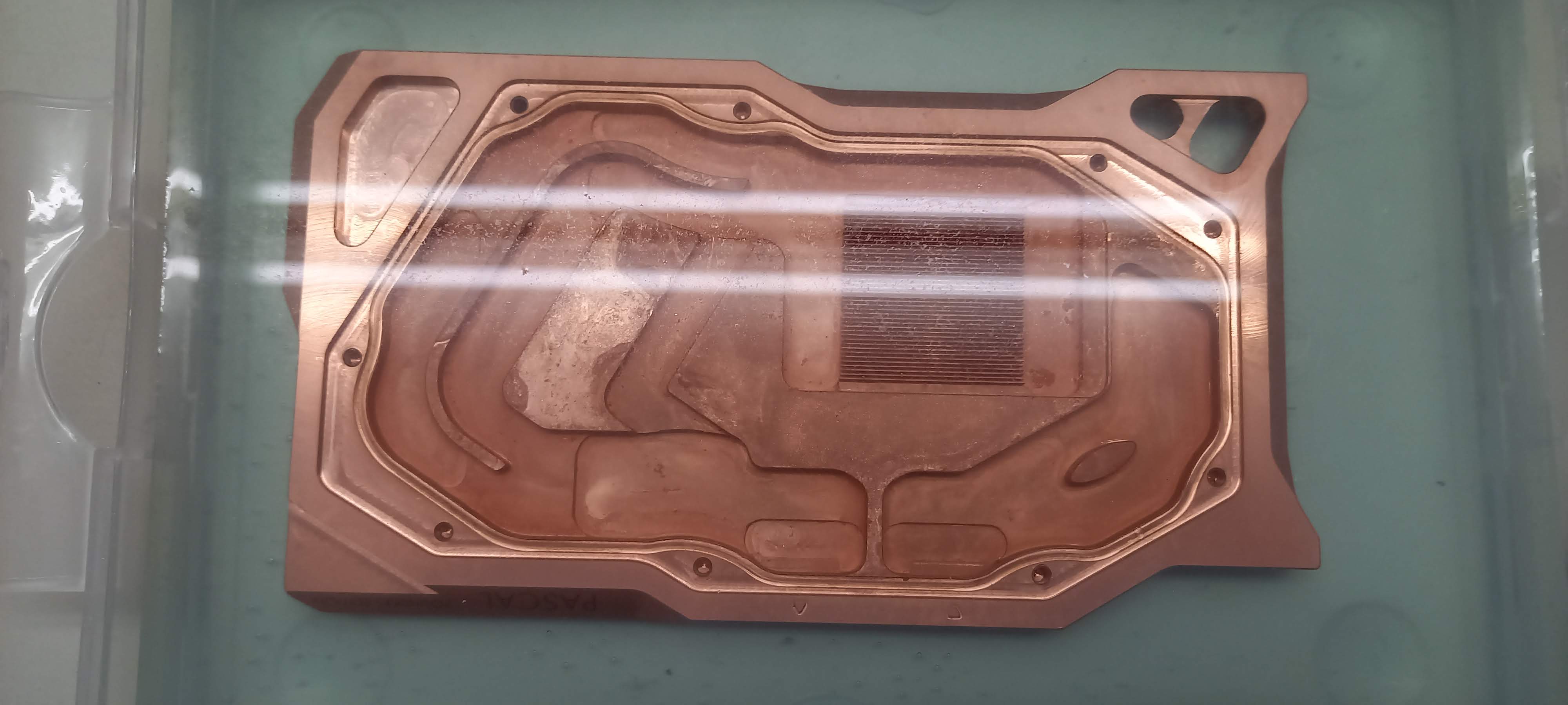

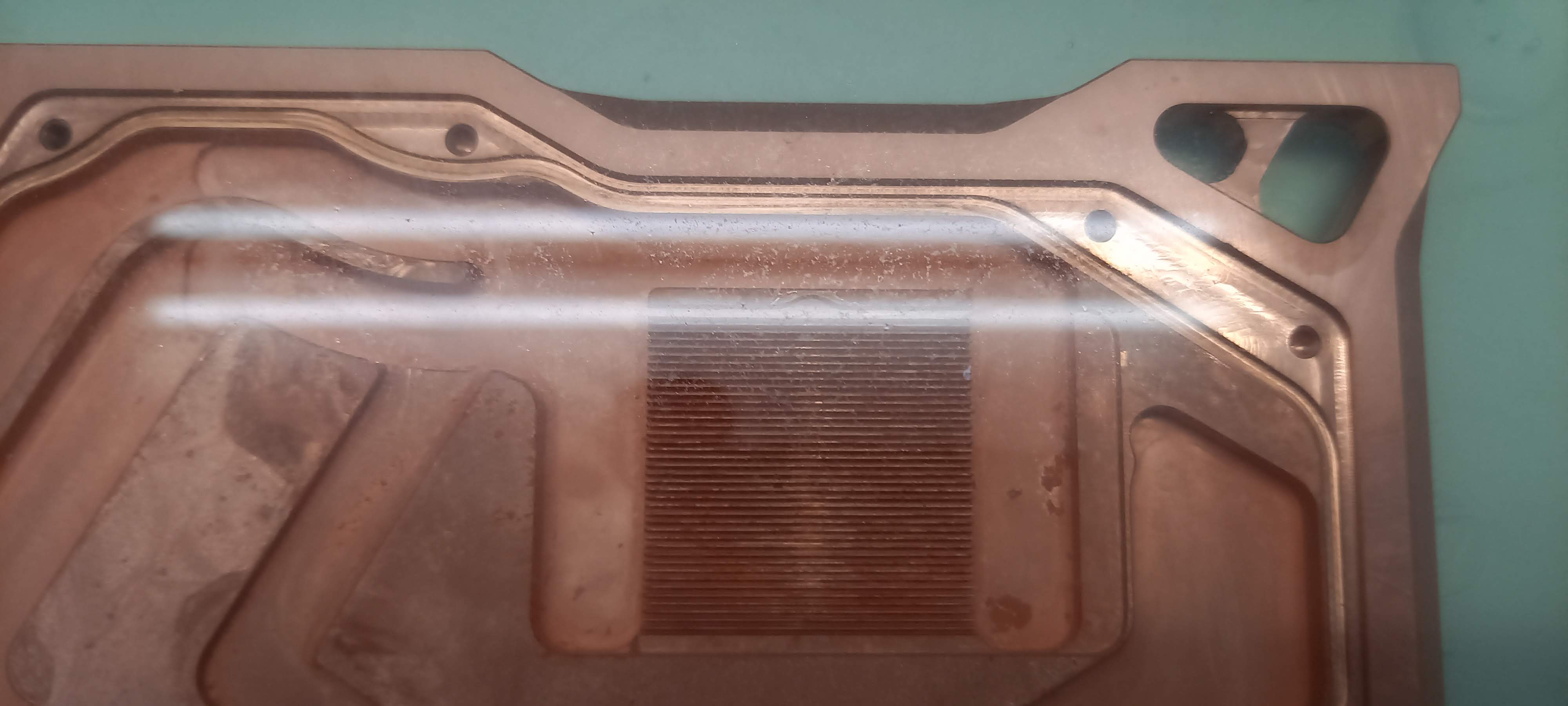

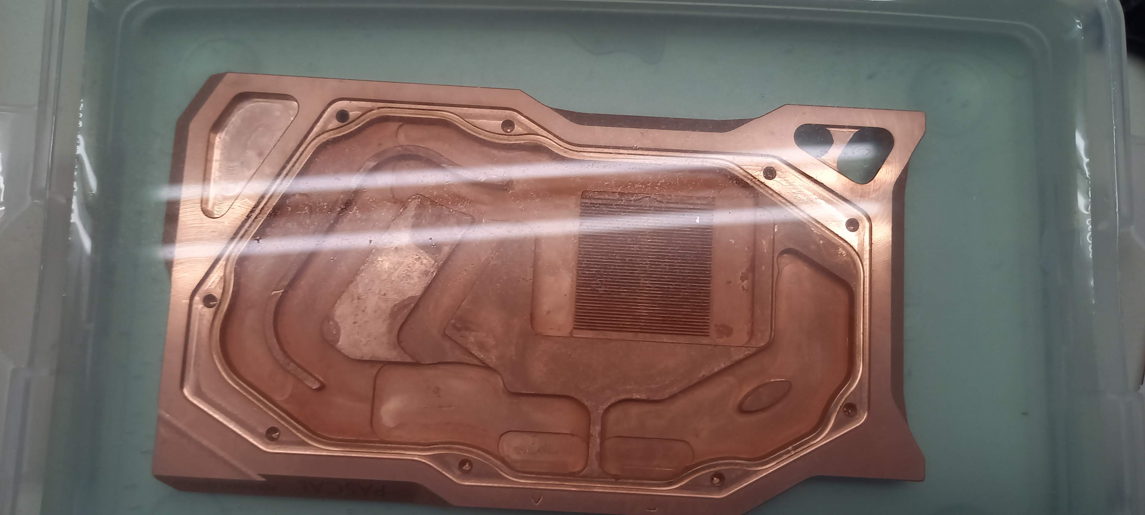

20220413_070114.jpg20220413_070132.jpg20220413_070135.jpgHallo,
erstmal Danke für alle Tipps und Hinweise. Ich habe letztendlich eine Mixtur aus destilliertem Wasser (kochendheiß), ein wenig 5%tige H2O2 Lösung und 3 x 5g Kaffeeautomatenreinigungstabletten (mit Zitronensäure) benutzt.
Darin habe ich den Kühler gebadet. Die ersten paar sekunden hat das so gezischt und geschäumt das ich dachte der Kühler löst sich auf. Doch nach einiger Zeit konnte ich beobachten wie der Belag sich langsam aufgelöst hat
und Rückstandslos verschwand. Nach ca. 6h hatte ich das Ergebnis auf den Fotos. 8o :thumbsup:
Jetzt werde ich noch mit dem Dremel so gut wie möglich nachpolieren um etwas Glanz zurückzugewinnen. Danach darf der Kühler wieder Arbeiten. :)
