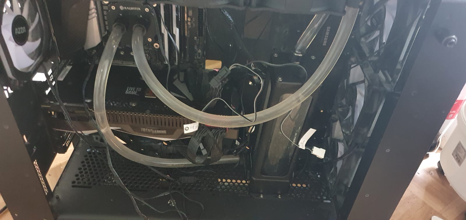

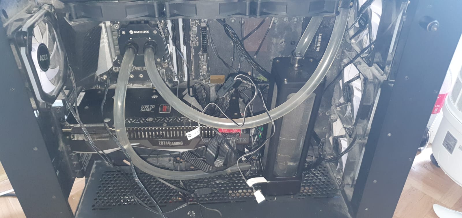

Guten Tag, meine Custom Wasserkühlung die ich mir vor ein paar Tagen geholt habe, funktioniert so semi gut, weil das Wasser nicht durchgängig fließt, nachdem ich das Gehäuse um 90 Grad nach vorne neige rast das Wasser wie blöd, wenn ich das Gehäuse aber wieder normal hinstelle hört das Wasser nach ca. 1 Minute auf zufließen... an was liegt das?

Raijintek Scylla Elite 360 mm
PS: Ich muss das System noch sauber machen und brauch evt. ein anderes Gehäuse weil das Kabel Management für'n Ass ist.
Hier ein Paar Bilder ------->

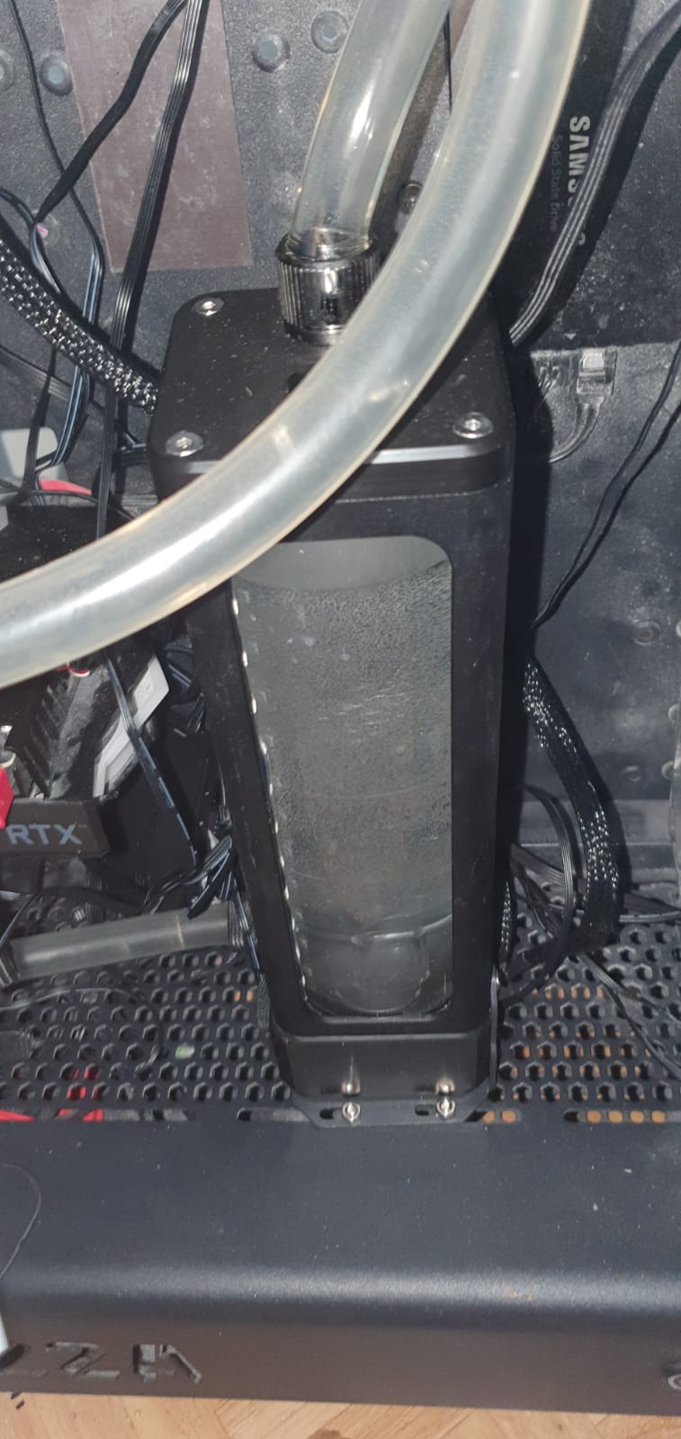

Wenn im ausgeschalteten Zustand noch nichtmal Wasser in den Schläuchen ist dann gehe ich davon aus, dass du noch nicht genug Wasser im System hast.
Die Pumpe sitzt denke ich direkt unten im AGB, richtig?

Ist dann noch Wasser im AGB vorhanden? Wenn ja dann wäre das schon komisch, weil so wie ich auf den Produktbildern sehe dann hast du alles an den richtigen Ein/Ausgängen angeschlossen

Mal ein merkwürdiger Gedanke, in welche Richtung rast das Wasser durch den Loop, wenn Du den Rechner kippst?
Hintergrund: Die pumpe sollte das Wasser unten aus dem AGB in Richtung CPU befördern, Dein Aufbau sollte also perfekt funktionieren.
Gekippt würde es nicht funktionieren, weil dann das Wasser irgendwann nicht mehr zur Pumpe kommt, es sei denn die Pumpe befindet sich nicht unter dem AGB.

Die DDC Pumpe sitzt unten im AGB, die Anschlüsse sind richtig verbunden, wenn man mal auf der Produktseite schaut.
Somit müsste in normaler Orientierung alles gut laufen, ich denke Du solltest Dich dann mal an den Händler oder an RaiJintec wenden.

Hab es hinbekommen, es war einfach zu viel Wasser im Radiator und somit zu viel Luftdruck i guess.
