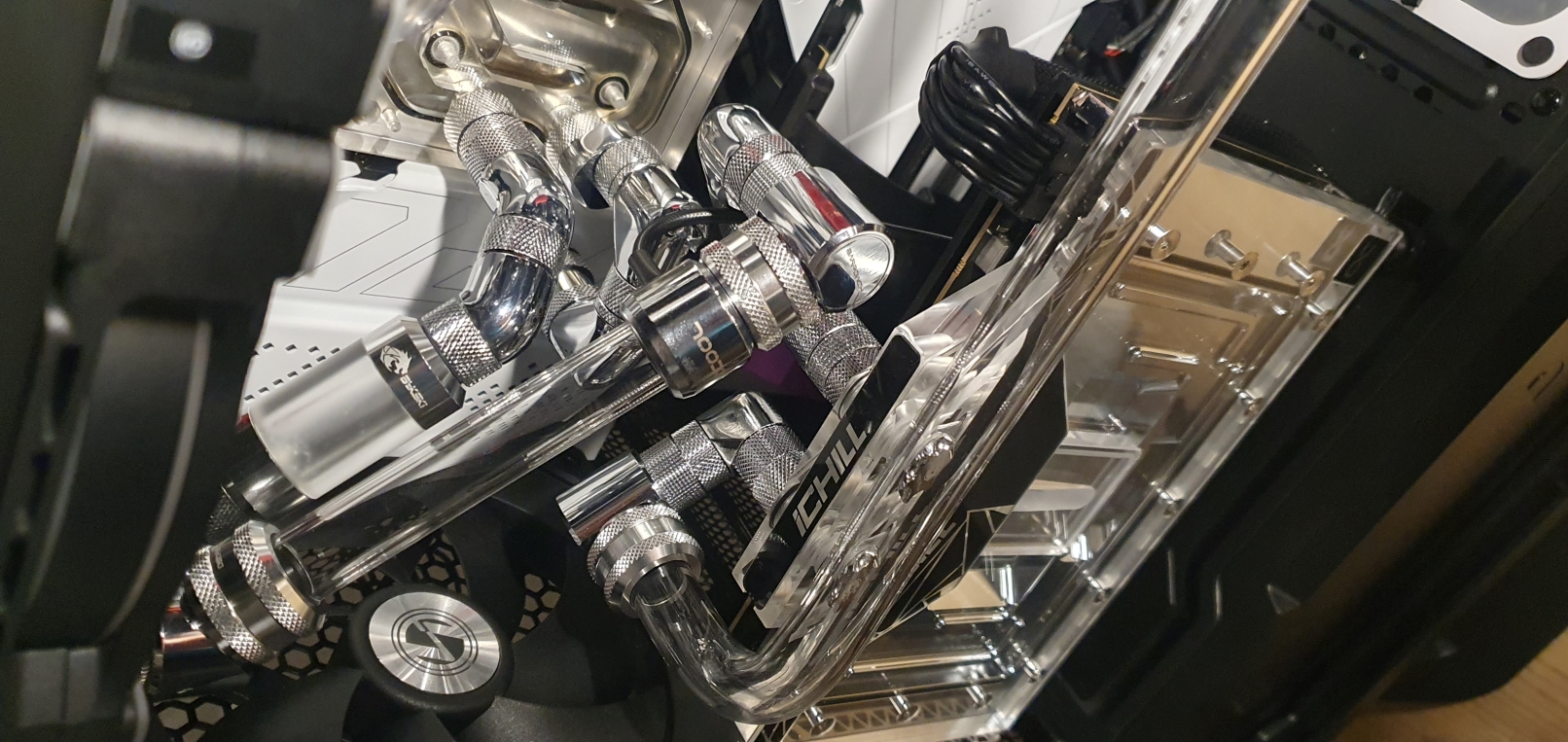

Hallo, habe gestern mein System nochmal bisschen was Umgebaut.
Habe nun einen High Flow Next eingebaut und mittels t-Stück am Zulauf zum AGB Ultitube 200 Pro mit D5 Next Pumpe einen 6/8 Befüllschlauch und Ablassschlauch mit einem KugelHahn Installiert.
Problem 1 : In Welchem Modus und welchem Zustand der Kreislaufes kann / muss ich das Befüllen Aktivieren ?
Ich habe das Ganze gestern versucht im Release Zustand nach dem umbau und der LEakshield bzw AGB kam kein Wasser an.
Ich weiß nicht 100% ob der fehler an mir liegt oder ich im Falschen Modus das Ganze gemacht habe. Könnt ihr mir hierzu helfen ?
Problem 2 : Nachdem ich gut 2 Std mit allem hin und her versucht habe das Automatische Befüllen hinzubekommen, habe ich es auf Altmodische Art gemacht und den Kreislauf befüllt. Nun danach habe ich die Füllstand Messung gemacht und der AGB ist sichtlich ca. 60% gefüllt. Die Füllstand Messung sagt mir aber nur 11%. Gelesen habe ich bereits folgendes, das noch zu viel luft sich im System befinden. Im Desktop betrieb habe ich das Antlüften gestartet. Aber uach hier weiß ich nicht zu 100% was ich hier genau machen muss. Nur den Knopf drücken und gut ist oder muss ich hierzu ein Entlüftungsschlauch anbringen ? Da "NUR" den Entlüften Knopf Drücken keinerlei verbesserungen mit sich gebracht hat.
Danke schon jetzt für eure Hilfe

Der Modus aus dem heraus Du das Befüllen startest, spielt keine Rolle. Normal ist sicher Release, welchen sollte man ohne Wasser sonst haben...
Dass es bei Dir nicht geht, weißt darauf hin, dass Dein System nicht luftdicht ist. Darauf weißt auch Dein Problem mit der Füllstandsmessung hin. Ich vermute, dass das Leakshield selbst nicht luftdicht auf dem AGB sitzt und dort direkt Luft zieht.

Aso, ich habe den Leakshield jetzt seid 2 Wochen im Einsatz, und der hat in den 2 Wochen nicht 1x nachgepumpt. Was druckabfall was wegen eines Leks wäre. Zwecks einstellungen und Pumpem Drehzahl etc pp hat der natürlich nachgepumpt, aber im betrieb noch kein einziges mal.
Shadowbrain1979
Donnerstag, 8. Dezember 2022, 00:26
Hier nur mal ganz kurz angerissen, so sieht das auch nach 15 min aus :)

Befüllen ist eigentlich ganz einfach, Schlauch ins Wasser hängen und das LEAKSHIELD auf Füllen stellen, der Rest passiert dann von alleine, das geht natürlich nicht so schnell wie von Hand, man muss also etwas Geduld mitbringen.
Im Allgemeinen hast Du zu diesem Zeitpunkt keinen laufenden Rechner und machst das über das LEAKSHIELD selber.
Im laufenden System kannst Du einfach in der Aquasuite auf Nachfüllen gehen und das LEAKSHIELD füllt nach.
Der Modus des LEAKSHIELDS ist dabei egal.
Das Entlüften ist ganz nett zum Lösen von Luftblasen, ersetzt aber nicht das konvenntionelle Entlüften durch Kippen des Systems, wenn Du eine so deutliche Diskrepanz der Werte hast befindet sich noch reichlich Luft im Kreislauf.
Das LEAKSHIELD regelt den Druck in Deinem LOOP, es kann ihn aufbauen und ablassen, der einzige Grund den Loop zu öffnen ist das Befüllen, alles andere macht das LEAKSHIELD eigenständig.
