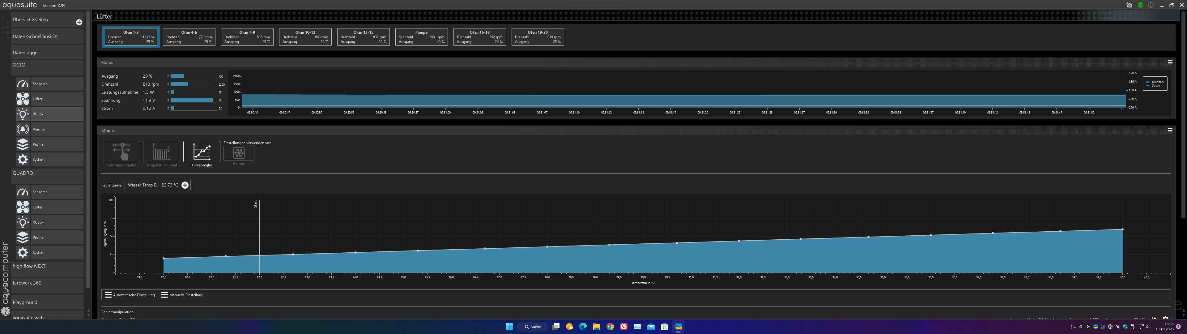

Du kannst dann alles ordentlich mit der Aquasuite Steuern. :thumbup:
Das kann dann so aussehen, muss es aber nicht.....
Desktop
Aquasuite
»MaxTwister« hat folgende Bilder angehängt:
Dieser Beitrag wurde bereits 1 mal editiert, zuletzt von »MaxTwister« (3. Januar 2023, 09:58)
