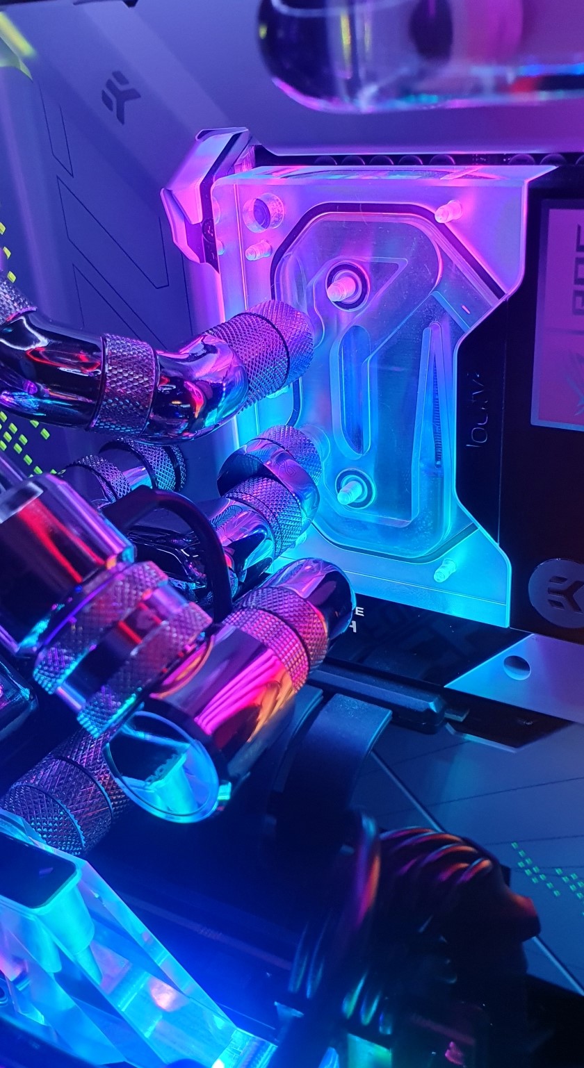

Der Modus aus dem heraus Du das Befüllen startest, spielt keine Rolle. Normal ist sicher Release, welchen sollte man ohne Wasser sonst haben...
Dass es bei Dir nicht geht, weißt darauf hin, dass Dein System nicht luftdicht ist. Darauf weißt auch Dein Problem mit der Füllstandsmessung hin. Ich vermute, dass das Leakshield selbst nicht luftdicht auf dem AGB sitzt und dort direkt Luft zieht.

Hier nur mal ganz kurz angerissen, so sieht das auch nach 15 min aus :)

Befüllen ist eigentlich ganz einfach, Schlauch ins Wasser hängen und das LEAKSHIELD auf Füllen stellen, der Rest passiert dann von alleine, das geht natürlich nicht so schnell wie von Hand, man muss also etwas Geduld mitbringen.
Im Allgemeinen hast Du zu diesem Zeitpunkt keinen laufenden Rechner und machst das über das LEAKSHIELD selber.
Im laufenden System kannst Du einfach in der Aquasuite auf Nachfüllen gehen und das LEAKSHIELD füllt nach.
Der Modus des LEAKSHIELDS ist dabei egal.
Das Entlüften ist ganz nett zum Lösen von Luftblasen, ersetzt aber nicht das konvenntionelle Entlüften durch Kippen des Systems, wenn Du eine so deutliche Diskrepanz der Werte hast befindet sich noch reichlich Luft im Kreislauf.
Das LEAKSHIELD regelt den Druck in Deinem LOOP, es kann ihn aufbauen und ablassen, der einzige Grund den Loop zu öffnen ist das Befüllen, alles andere macht das LEAKSHIELD eigenständig.

Der Entlüftungsmodus kann nur mit laufender Pumpe funktionieren, wie sollte die Luft duch eine Druckänderung bewegt werden?
Durch die Druckänderungen ändert sich die Oberfläche der Luftblasen und somit ihre Haftung an der entsprechenden Oberfläche, ein starker Wasserfluss reisst sie dann mit.
Dies funktioniert aber nicht bei allen Luftblasen, die richtig großen brauchen Durchfluss und ein Kippen des Gehäuses, daran kann auch ein LEAKSHIELD nichts ändern.
Alternativ kannst Du mal versuchen die Pumpenleistung auf 0 und kurzem Warten wieder auf 100% zu setzen, wenn Du das mehrfach hintereinander machst kommen auch einige Blasen im AGB an.
