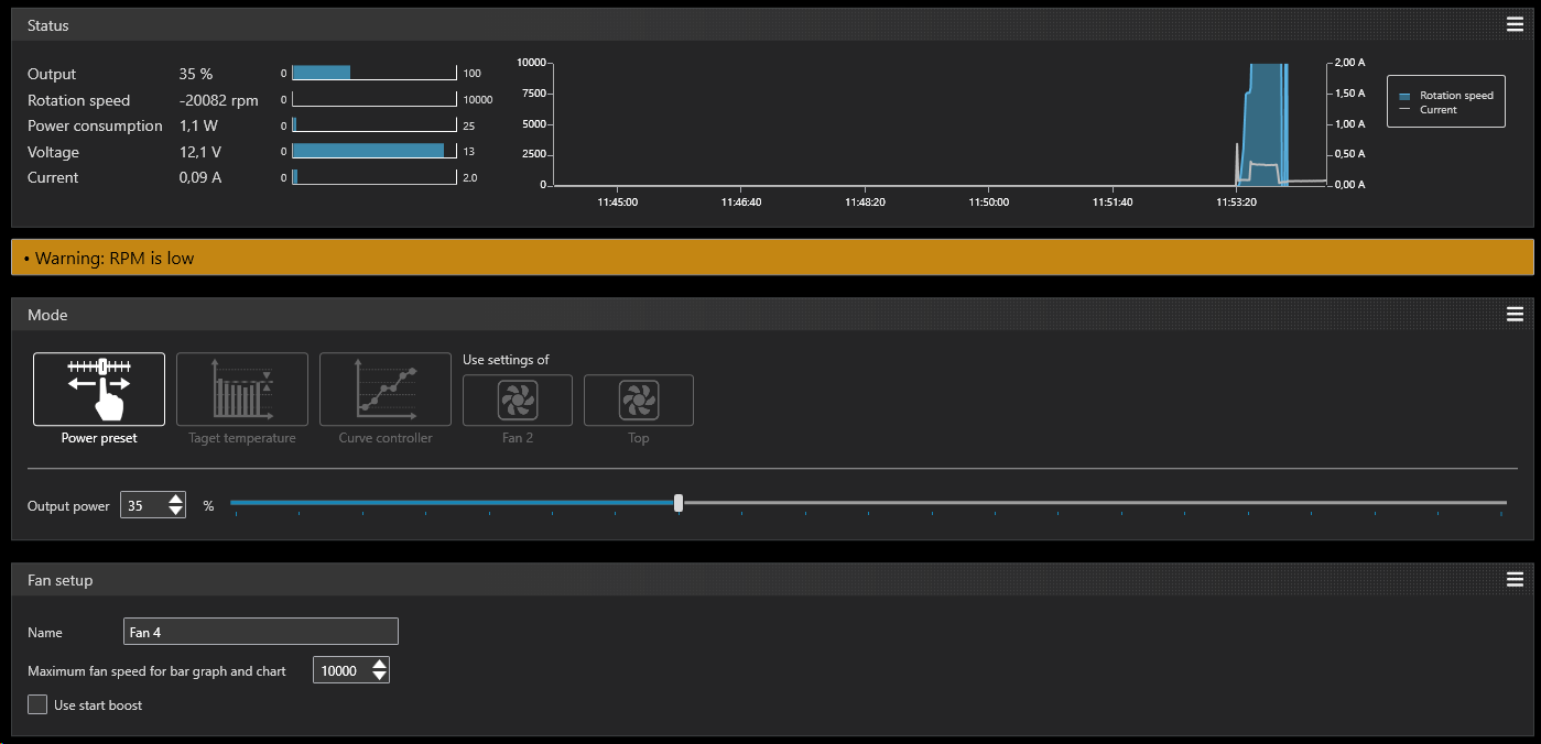

Negative rpm Werte mit Quadro/Aquasuite X
Dienstag, 24. Januar 2023, 12:03
Moin,
Ich habe einen 40mm "Sanyo Denki" von Aliexpress gekauft - dachte mir schon dass da nix gescheites ankommt, und tat es am Ende auch. Was auch immer es ist, es ist kein originaler Sanyo. Tut gerade aber wenig zur Sache.
Ich habe diesen Serverlüfter jedenfalls erst eine Weile testen wollen ehe er in meinem Server landet, und ihn dafür an die Quadro geklemmt. Mit max 0.6A laut Specs kein Problem. Nun sehe ich da aber so was in der Aquasuite. Wenn ich wieder meine Noctua anklemme ist alles bestens, die Quadro ist also technisch in Ordnung.
Ich verstehe nur absolut nicht, wie ein - auch komisches oder sinnloses - Tachosignal negative Werte verursachen kann :D
Ist mehr eine "Hat jemand eine Idee" als eine "ich hab ein Problem" Frage, denn der Lüfter wird entsorgt und die Sache hat sich für mich erledigt. Bin nur neugierig.

»ebastler« hat folgendes Bild angehängt:

das kann passieren wenn das Tachosignal komplett undefiniert ist oder > 30000 rpm hat.

Muss dann in dem Fall wohl ersteres sein - der Lüfter sollte nominell max 14700rpm können, und tendenziell macht er um so mehr Probleme, je niedriger er eingestellt ist - da wird dann einfach die Elektronik des Lüfters Schrott sein, vermute ich mal.

Getestet haben wir das mal mit 10000rpm, das ging.
Bei höherer Drehzahl kann also irgend etwas passieren. 15K rpm sind einfach schon sehr weit aus dem Bereich wo normalerweise Lüfter laufen.

Ja, das kann ich mit meinen NF-A12 bei 800rpm Volllast so bestätigen :D
