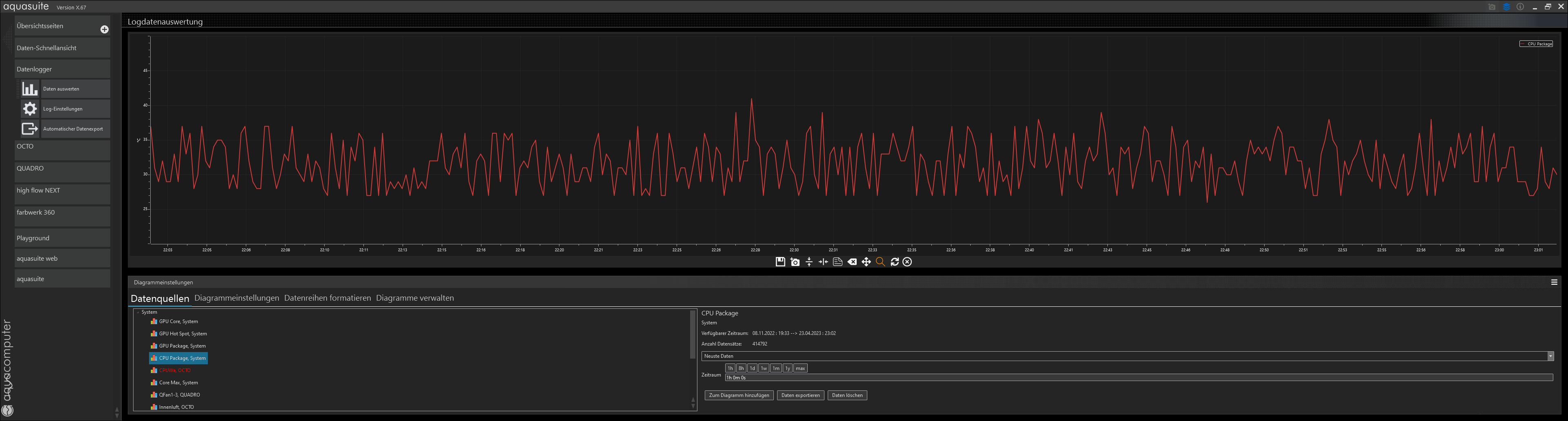

MaxTwister
Sonntag, 23. April 2023, 23:09
Eine Leistungskurve zeigt die CPU-Temperatur und eine die von der Wasser-Temperatur
erklärt sich von selbst warum ein Fan so reagiert.
»MaxTwister« hat folgende Bilder angehängt:
