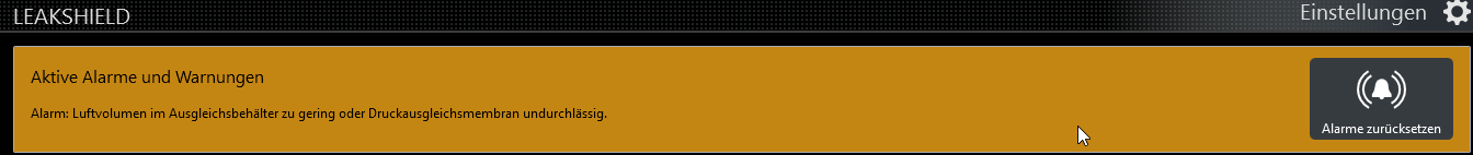

Hallo, wie sah denn hier die Lösung aus? Ich habe seit Freitagnachmittag dasselbe Problem mit meinem Leakshield auf dem ULTITUBE D5 150 PRO, den ich seit letztem Sonntag in einem neuen System verbaut habe. Egal, welche Funktioni (außer Release) ich verwende, binnen weniger Sekunden erscheint die Warnmeldung unten. Der Ausgleichsbehälter ist etwa zur Hälfte gefüllt und natürlich vertikal verbaut.
