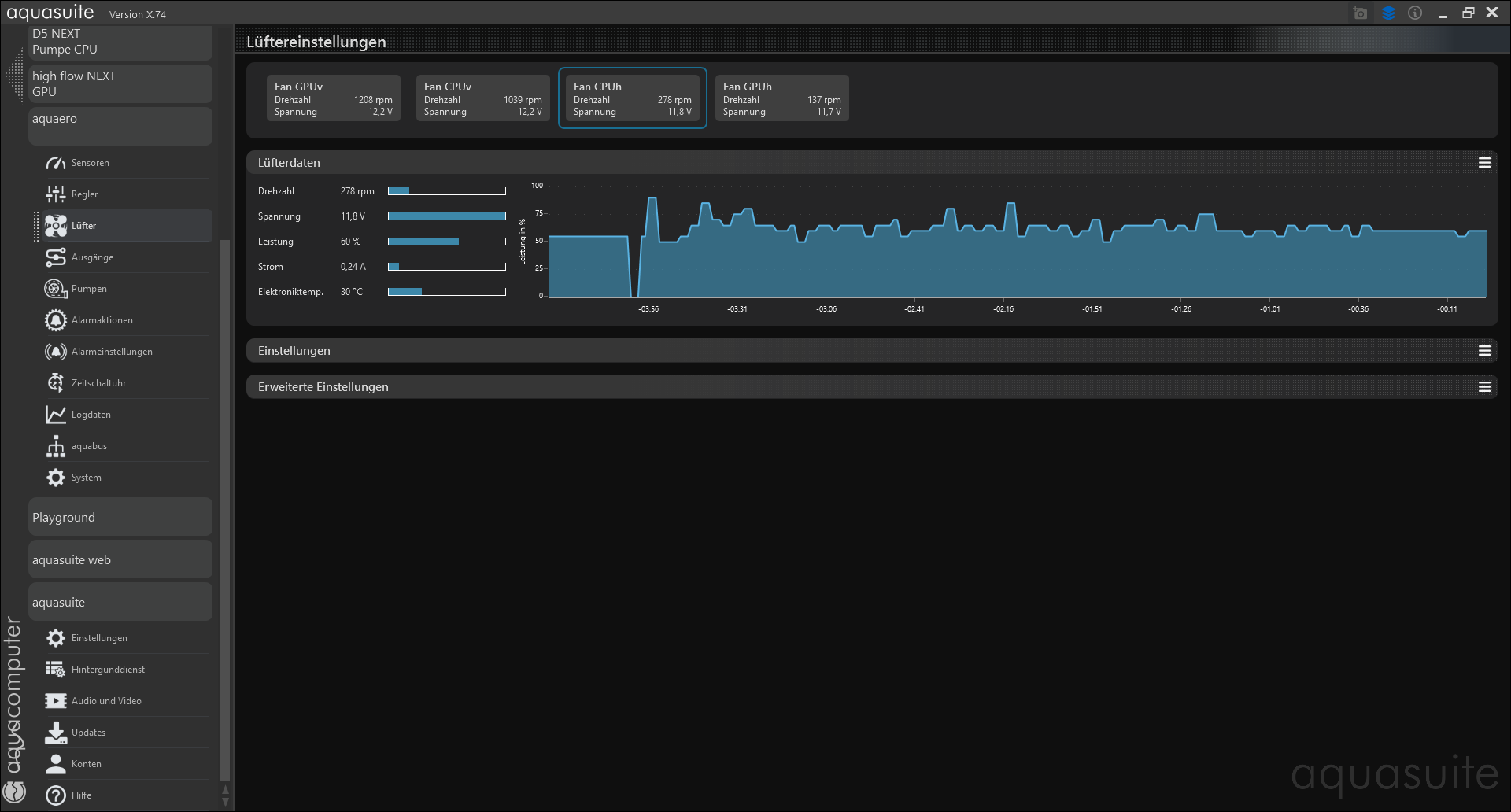

Hallo an alle,
ich habe Lüfter von EKWB, je mehr ich davon an den Splitty anschließe desto weniger Umdrehungen habe ich. Vielleicht kennt jemand die Ursache.
Am Screenshot, die ersten beiden sind Noctua Lüfter mit Noctua NA-FH1, 8 Kanal Lüfter Hub, habe diese auch schon entfernt, es ändert sich nichts. Aquabus ist auch aktiviert.
Noch ein Anliegen, ich habe Aquasuite immer im Autostart gehabt, jetzt ist es weg?
»Bernhard 100« hat folgendes Bild angehängt:
Dienstag, 5. September 2023, 15:53
Du musst die Tachosignale der Lüfter auspinnen oder durchtrennen.
Das ist eine fehlerhafte Elektronik in den EK Lüftern. Sprich es darf nur das Tachosignal eines Lüfters (da wo rpm dran steht) angeschlossen sein. Alle anderen Tachosignale (Pin 3) am Stecker müssen am Stecker getrennt oder ausgeppinnt werden.
Hallo Sebastian,
das war es, alle ausgepinnt (bis auf einen) und es funktioniert. Werde mal EK kontaktieren :-).
Vielen Dank für die Unterstützung.
lg
