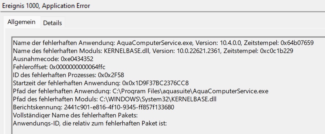

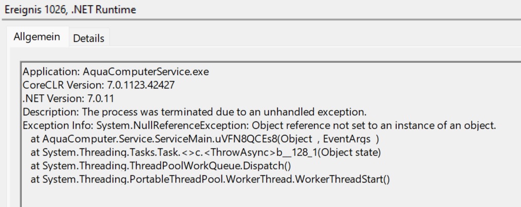

theWolf
Sonntag, 1. Oktober 2023, 20:51
Habe seit Beginn immer wieder Probleme mit dem Hintergrunddienst. Er läuft nach der Installation meist gut und schmiert dann immer ab und lässt sich nicht mehr starten. Nur eine Neuinstallation der Aquasuite helfen für ein paar Stunden.
"Im System wurde ein Dienst installiert.
Dienstname: R0AquaComputerService
Dienstdateiname: C:\Program Files\aquasuite\AquaComputerService.sys
Diensttyp: Kernelmodustreiber
Dienststarttyp: Manuell startenDienstkonto: "
Das ist die erste Meldung nach dem Abschmieren!
Danach das Übliche:
"Dienst "Aqua Computer Service" wurde unerwartet beendet. Dies ist bereits 1 Mal passiert." "Das Zeitlimit (30000 ms) wurde beim Verbindungsversuch mit dem Dienst Aqua Computer Service erreicht." "Der Dienst "Aqua Computer Service" wurde aufgrund folgenden Fehlers nicht gestartet:
Der Dienst antwortete nicht rechtzeitig auf die Start- oder Steuerungsanforderung." Fehler 1053.... "
Das System habe ich neu aufgesetzt! Ändert gar nichts! SFC Scan bringt nichts. Startverzögerung hoch und runter- bringt nichts. Der Dienst ist nur durch eine Neuinstallation wieder zu starten!
EDIT: Framework ist alles auf neustem Stand. Firewall und Antivirus wurden beim Test noch nicht installiert!
Dieser Beitrag wurde bereits 1 mal editiert, zuletzt von »theWolf« (2. Oktober 2023, 09:14)
Montag, 2. Oktober 2023, 11:37
@theWolf
Ich vermute mal Du hättest gerne Hilfe.
Du gibst aber kaum nützliche Informationen.
Ein Beispiel:
Über welche Zeitspanne reden wir da?
Über welche Aquasuite Version reden wir?
Über welche Hardware und Betriebssystemversion reden wir?
Wenn das System neu installiert ist, was wurde sonst noch installiert, ausser der Aquasuite?
Da die Aquasuite dieses Verhalten ja nicht generell zeigt ist am ehesten von Wechselwirkungen im jeweiligen System auszugehen, denen kann man aber ohne Informationen nicht auf die Spur kommen.

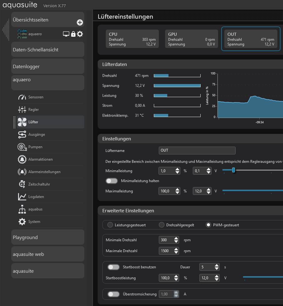

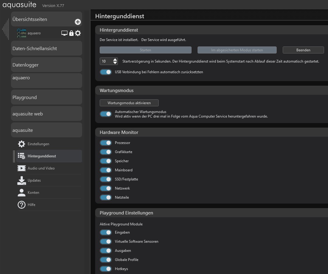

Ich finde diesen Fehler auch überhaupt nicht lustig, der mich garantiert schon mind. ein halbes Jahr begleitet, kann kein konkretes Datum oder Versionsnummer nennen, aber wie bereits beschrieben tritt der Fehler bei mir ca. seit dem Sommer auf.
Vorgestern dann mein Windows 10 neu aufgesetzt, dass alte war aber auch nicht wirklich verhunzt.
Kein RGB-Kram installiert, keine Logitech Software o.ä., kein iCUE, kein Armoury Crate, windowsdesktop-runtime-7.0.14-win-x64 installiert.
Zeitverzögerung beim Hintergrunddienst schon auf 10 Sekunden hochgestellt.
Überhaupt nicht lustig, weil die Grafikkarte schon mehrfach wegen Übertemperatur abgeschmiert ist, will garnicht wissen, ob da nicht irgendwann ein bleibender Schaden dadurch entsteht, da keine Lüfter anlaufen und in der aquasuite alle Temperaturen auf 50°C gesetzt sind.
Ja klar kann man mir jetzt die "Schuld" geben, ich könnte die Lufterkurve aggressiver einstellen, aber wofür, wir umkurven den Fehler anstatt diesen konkret anzugehen!
Und wofür habe ich dann eine Lüftersteuerung, die Ihre einzige Aufgabe nicht richtig ausführt?!
»Shadow86« hat folgende Dateien angehängt:
  • Übersicht.jpg (277,56 kB - 140 mal heruntergeladen - zuletzt: 16. November 2026, 14:14)
  • Hintergrunddienst.jpg (116,56 kB - 139 mal heruntergeladen - zuletzt: 14. November 2026, 05:09)
Mittwoch, 27. Dezember 2023, 15:07
Darf ich fragen um welchen Fehler es genau geht?
Laut Deinem Screenshot kann es ja nicht der Hintergrunddienst sein, der läuft da nämlich.
Die Übersicht ist auch nicht hilfreich, in der sieht man nicht was Du konfiguriert hast.
Wenn Du also Hilfe möchtest, was ich doch schwer annehme, solltest Du nicht nur eine Schimpftirade loslassen, sondern Informationen Liefern, die uns dazu befähigt Lösungsansätze zu liefern ;)

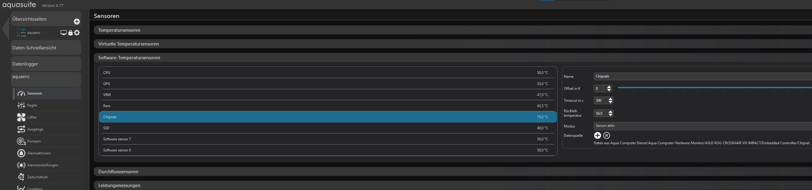

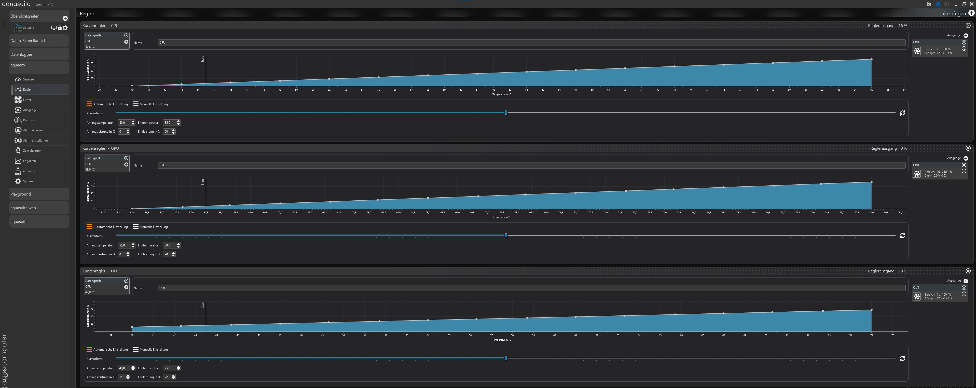

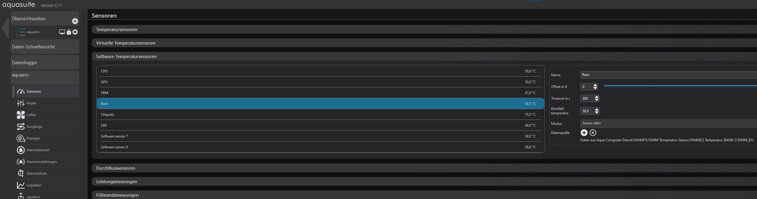

Shadow86
Mittwoch, 27. Dezember 2023, 15:13
Es muss ja irgendwie mit dem Hintergrunddienst zu tun haben, umso interessanter, dass alles "normal" aussieht, die Temperaturen aber nicht richtig ausgelesen werden.
Kann gerne mehr Screenshots liefern, könnte aber etwas viel werden.
edit:
Nach einem Systemneustart funktioniert alles wieder, ist aber nicht garantiert, da der Fehler wie gesagt sehr häufig bei mir auftritt.
Wie bereits erwähnt sind die Screenshots nun nach einem Systemneustart und einer funktionierenden aquasuite / Hintergrunddienst aufgenommen.
Aber soweit meine Konfiguration, wenn was fehlen sollte, bitte hinweisen wo ich dafür hin muss. ^^

firefox_i
Mittwoch, 27. Dezember 2023, 17:56
Hmmm.
paar Kleinigkeiten, die mir auffallen:
- die Starttemperatur ist teilweise nicht am Anfang der Kurve. mWn werden die Lüfter erst ab dieser Temperatur aktiv.
- die Minimaldrehzahl ist recht niedrig und Startboost ist aus. eventuell laufen deine Lüfter da garnicht an?
Nimm doch mal einen (unkritischen) Lüfter aus der aktuellen Regelung raus, wenn möglich, und versuch mal über eine Dummytemperatur (Playground), wie sich die Lüfter verhalten....

Versuche doch einfach mal die Aquasuite und den Hinterfunddienst als Ausnahme zu definieren, vielleicht gibt es da Probleme, wenn sie sich per VPN verbindet.
Ich habe bisher mit PIA, Cyberghost und F-Secure VPN herumgespielt, für eine dauerhafte Nutzung fehlt mit der Usecase, ich habe nie ein Problem gehabt.
Montag, 12. Februar 2024, 07:11
Für die interaktion zwischen den Programmteilen der aquasuite werden teilweise Netzwerkprotokolle (alles nur lokal) verwendet. Wenn dann am PC ein Fehlkonfiguration vorliegt, kann es da zu Problemen kommen.

Also es ist tatsächlich so das der Aquacomputer Hintergrund Service sich beendet sobald ich mich zu einem VPN Server verbinde.Das alleinige laufen im Hintergund von Cyberghost an sich verursacht keine Probleme.Wie meinst du das mit Ausnahme hinzufügen ? Im Cyberghost?
Dienstag, 13. Februar 2024, 07:25
Nein, aber wenn du dein Netzwerk kaputt konfigurierst das die einzelnen Programmteile nicht mehr kommunizieren können, dann geht natürlich auch nichts mehr.
