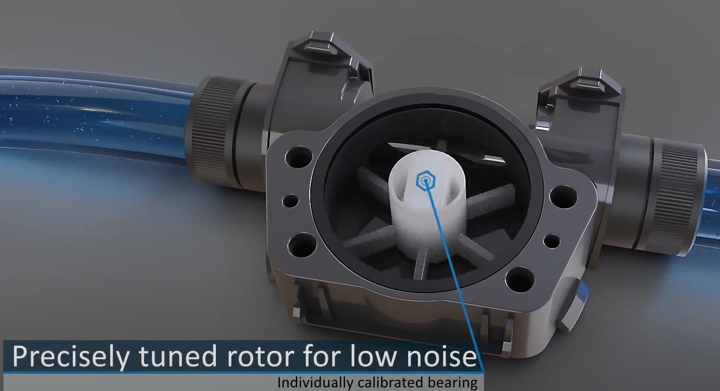

If still under warranty -> send the flow sensor back.
Can you hear some noise from the Rotor?
Maybe something is blocking the Rotor from turning or something is wrong with the Hall sensors
»Peter von Frosta« hat folgende Datei angehängt:
  • Unbenannt.jpg (164,48 kB - 148 mal heruntergeladen - zuletzt: 30. September 2026, 05:18)
