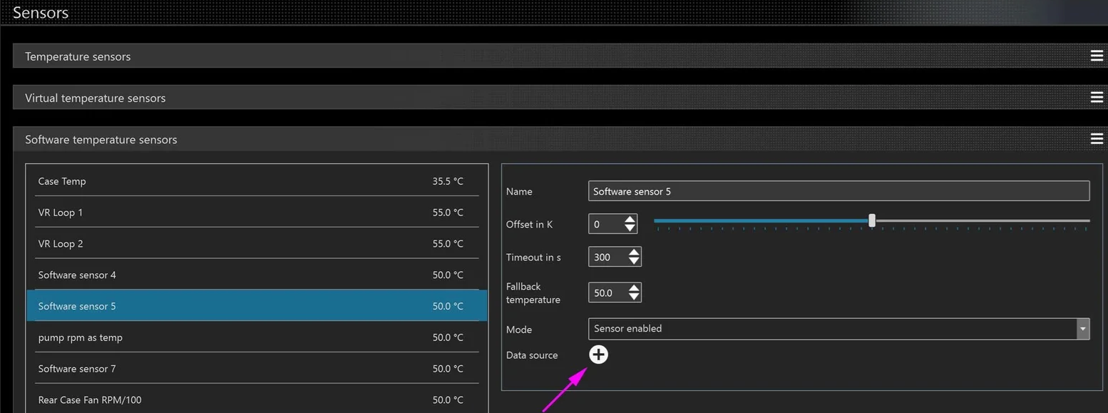

Hallo. Ich habe mal eine kleine Frage. Wie bekomme ich beim Giant 3360 am besten die Wassertemperatur zum Aquaero. Hatte gehofft das er sich die Temperatur über USB von der Pumpe im PC holt ;) Über Vorschläge wäre ich sehr Dankbar.

Kannst Du die nicht als Soft. Sensor von der D5 Next importieren?

Das war ja meine Hoffnung. Kann den Temperatursensor von der D5 Next leider nicht als Quelle für die Regelung angeben.

Du musst den Sensor zuerst unter "Sensoren -> Software-Temperatursensoren ->wähle einen freien aus und vergebe einen Namen -> Quelle über das + Symbol" importieren oder taucht die D5 next nicht in der Liste auf?
Diesen kannst Du dann als virtuellen Sensor verwenden.

Hat super geklappt. Danke. Auf die Lösung bin ich nicht gekommen.
