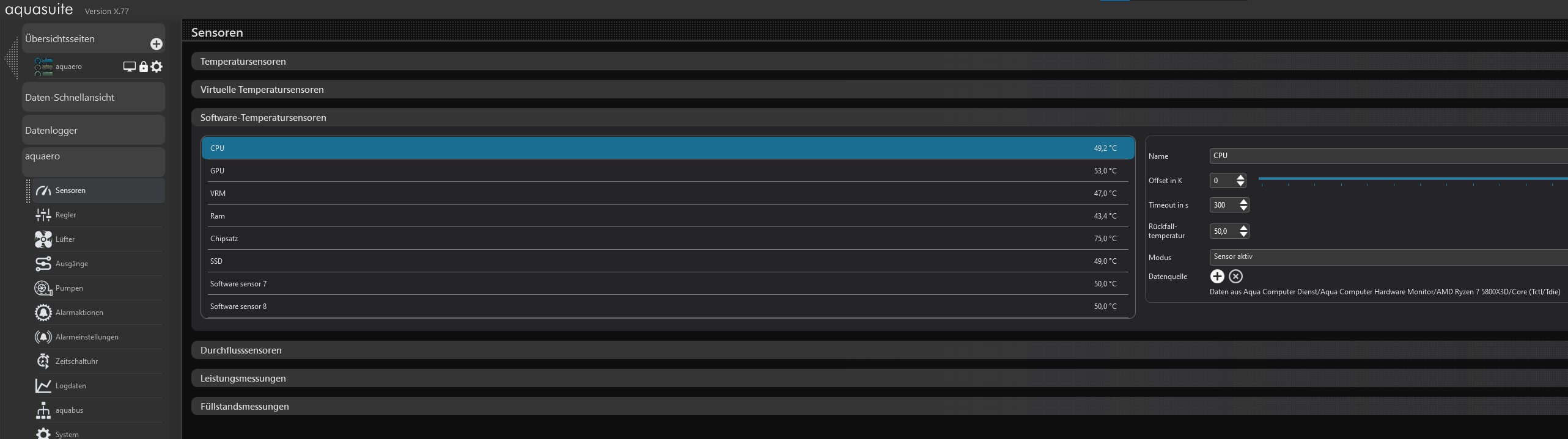

»Shadow86« hat folgende Dateien angehängt:
  • Übersicht.jpg (277,56 kB - 140 mal heruntergeladen - zuletzt: 16. November 2026, 14:14)
  • Hintergrunddienst.jpg (116,56 kB - 139 mal heruntergeladen - zuletzt: 14. November 2026, 05:09)
Mittwoch, 27. Dezember 2023, 15:07
Darf ich fragen um welchen Fehler es genau geht?
Laut Deinem Screenshot kann es ja nicht der Hintergrunddienst sein, der läuft da nämlich.
Die Übersicht ist auch nicht hilfreich, in der sieht man nicht was Du konfiguriert hast.
Wenn Du also Hilfe möchtest, was ich doch schwer annehme, solltest Du nicht nur eine Schimpftirade loslassen, sondern Informationen Liefern, die uns dazu befähigt Lösungsansätze zu liefern ;)
Shadow86
Mittwoch, 27. Dezember 2023, 15:13
Es muss ja irgendwie mit dem Hintergrunddienst zu tun haben, umso interessanter, dass alles "normal" aussieht, die Temperaturen aber nicht richtig ausgelesen werden.
Kann gerne mehr Screenshots liefern, könnte aber etwas viel werden.
edit:
Nach einem Systemneustart funktioniert alles wieder, ist aber nicht garantiert, da der Fehler wie gesagt sehr häufig bei mir auftritt.
Wie bereits erwähnt sind die Screenshots nun nach einem Systemneustart und einer funktionierenden aquasuite / Hintergrunddienst aufgenommen.
Aber soweit meine Konfiguration, wenn was fehlen sollte, bitte hinweisen wo ich dafür hin muss. ^^

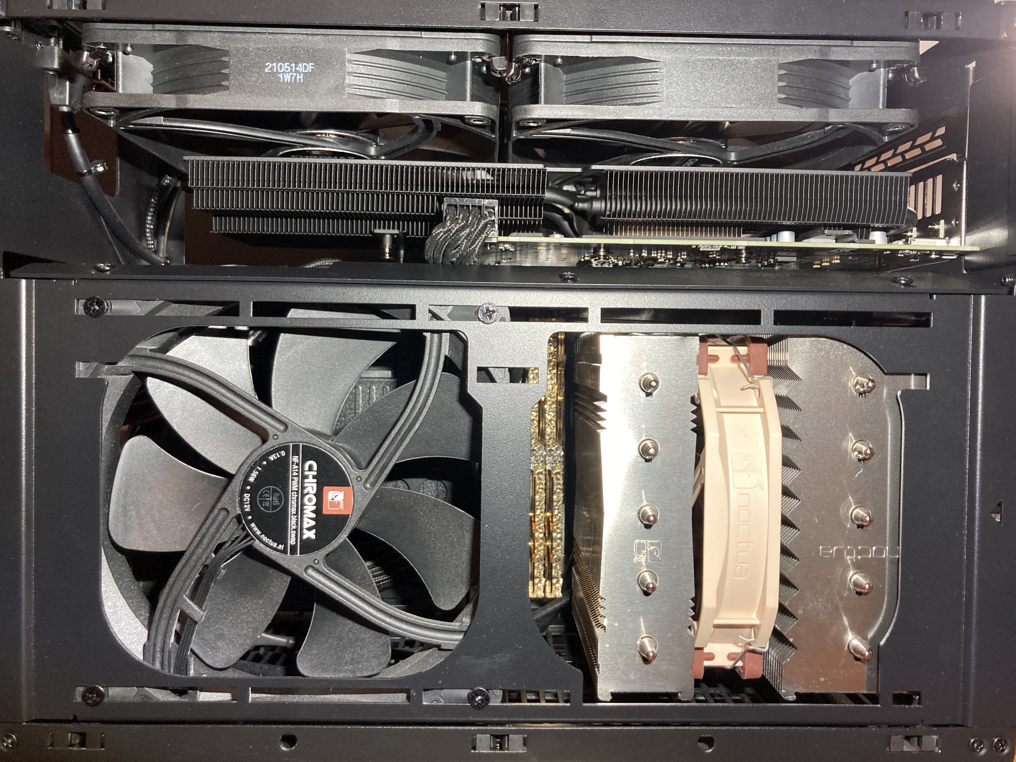

Habe mal "sfc /scannow" laufen lassen:
C:\Windows\system32>sfc /scannow
Systemsuche wird gestartet. Dieser Vorgang kann einige Zeit dauern.
Überprüfungsphase der Systemsuche wird gestartet.
Überprüfung 100 % abgeschlossen.
Der Windows-Ressourcenschutz hat beschädigte Dateien gefunden und erfolgreich repariert.
Bei Onlinereparaturen finden Sie Details in der CBS-Protokolldatei unter
windir\Logs\CBS\CBS.log. Beispiel C:\Windows\Logs\CBS\CBS.log. Bei Offlinereparaturen
finden Sie Details in der durch das /OFFLOGFILE-Kennzeichen angegebenen Protokolldatei.
Habe Windows 10 in der Nacht vom 25.12.2023 auf den 26.12.2023 installiert, unfassbar wie schnell bei moderater Nutzung da schon Sachen beschädigt werden...
Vielleicht kann ich den Regler noch etwas optimieren, aber ansich lief das System nun bereits mehrere Monate so, zwischendurch mal mit anderer Grafikkarte, aber ansonsten identisch.
Lüfter laufen tadellos an, außer der aquaero bzw. Regler sieht einfach keine Quelltemperatur oder halt die Standard 50°C.
System ist halt sehr auf Energieeffizenz aus, da braucht es auch keine hohen Drehzahlen, bei der 4060 liegen bei moderater Last dann zwischen 300 u./min - 500 u./min an, Temperaturbereich von 58°C - 62°C.
DAN Cases C4-SFX
AMD Ryzen 7 5800X3D - Software curve optimizer -30 allcore
Noctua NH-D12L
Asus Crosshair VIII Impact
2 x 16 GB g.skill Royal Elite DDR4-3600 - CL14
Asus ProArt RTX 4060 - deshrouded
2 TB Samsung 990 Pro
Corsair SF750
3 x Noctua NF-A14 PWM - 2 x GPU - 1 x OUT
aqua computer aquaero 6 LT inkl. Kühler
Creative Sound Blaster X G6
