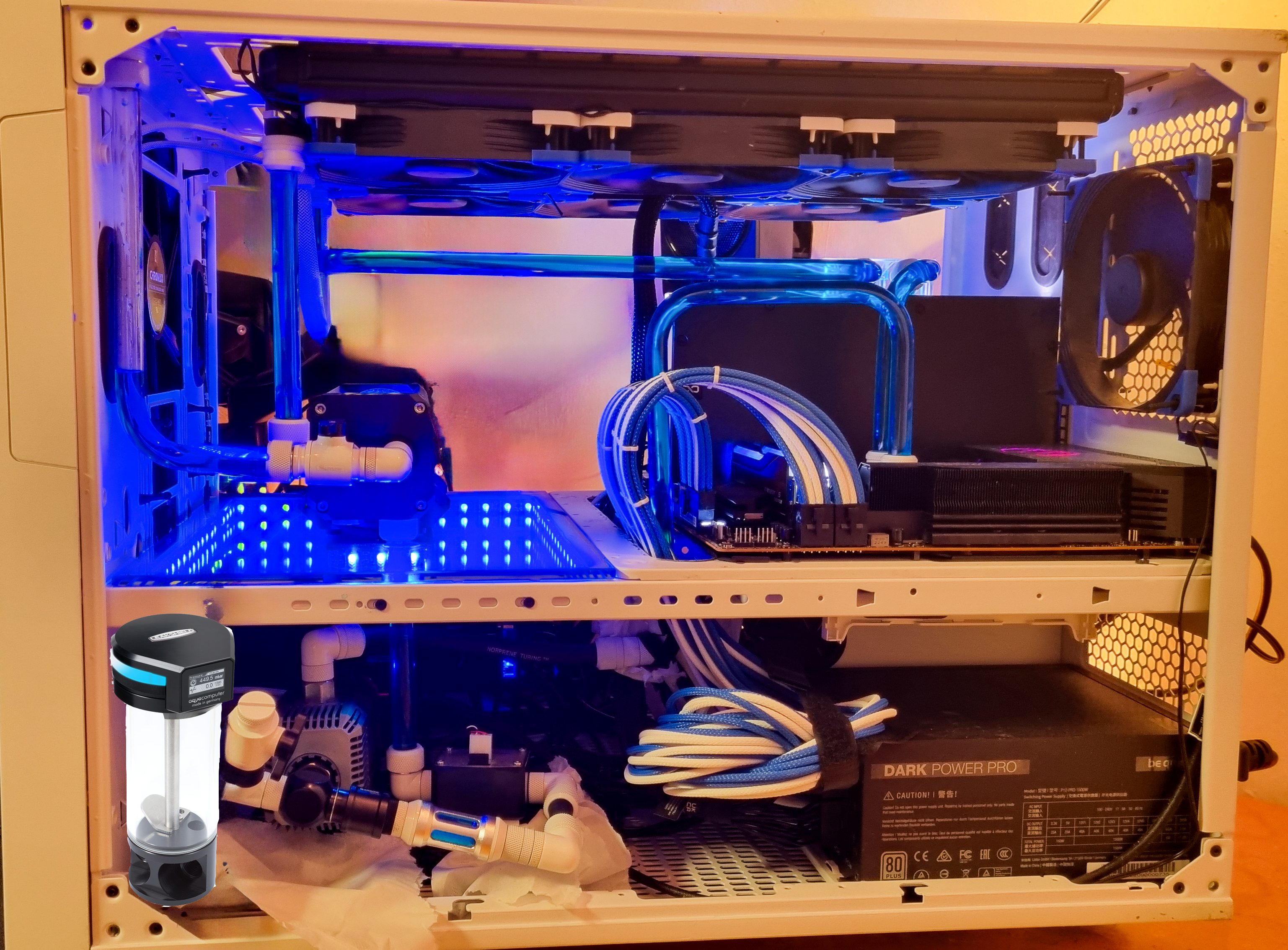

ich bin kürzlich über das Leakshield gestolpert und bin am überlegen, wo ich das in mein Case implementieren könnte. Aktuell liegt ein AGB über der Pumpe. Wenn ich jetzt einen zweiten AGB samt Leakshield links neben die Pumpe, unten im Case platziere (siehe Bild), wird dieser vermutlich u.U. volllaufen oder? Eine andere Möglichkeit wäre, den 2. AGB links oben am Case zu befestigen, da wo jetzt mein "Füllstutzen" lang geht. Wäre optisch nicht meine präferierte Wahl, aber machbar. Habt Ihr noch Ideen wie ich das Leakshield implementieren könnte? Z.B. Standalone irgendwie in das bestehende System einbinden oder irgedneinen flachen/dünnen AGB den ich zwischen Frontblende und Case "quetschen" kann?

2 AGBs funktionieren schon ohne Leakshield nicht - einer wird immer voll laufen.
Mit LS beschleunigst du den Prozess nur, da LS dort die Luft absaugt und das Wasser noch einfacher nachströmen kann.
LS funktioniert nur mit einem AGB - du kannst aber eine Luftleitung von deinem LS zu deinem AGB legen und sie dort im Luftbereich anschließen.,

Du meinst, wenn ich den liegenden AGB nur soweit befülle, dass die Anschlüsse "Luft ziehen" sollte es gehen?
Donnerstag, 4. Januar 2024, 10:36
Verdammt, aber das dachte ich mir fast :D
Die Anschlüsse? Der Anschluss an dem das LS hängt.
Wird aber vermutlich unnötig kompliziert, wenn du das Ding nur noch zu 1/3 befüllen kannst.
Verstehe aber auch nicht, warum du den AGB nicht stehend montierst.
Platz nach oben sollte ausreichend vorhanden sein, wenn du die Plexiglasplatte weg lässt.

AGB stehend, LS, oben drauf
Mit ner geraden Leitung nach unten und EINEM 90° Winkel in den Pumpeneinlass.
Dann hast du auch viel weniger Aufwand beim Befüllen als mit der aktuellen, abenteuerlichen Konstruktion :D
Pumpe um 90° zur Seite legen, so dass der Auslass horizontal ist liegt und nicht nach oben.
Von dort in den DFM und danach zu deinem Anschluss nach oben in die CPU.
Rücklauf zwecks LS am besten auch von unten in den AGB
