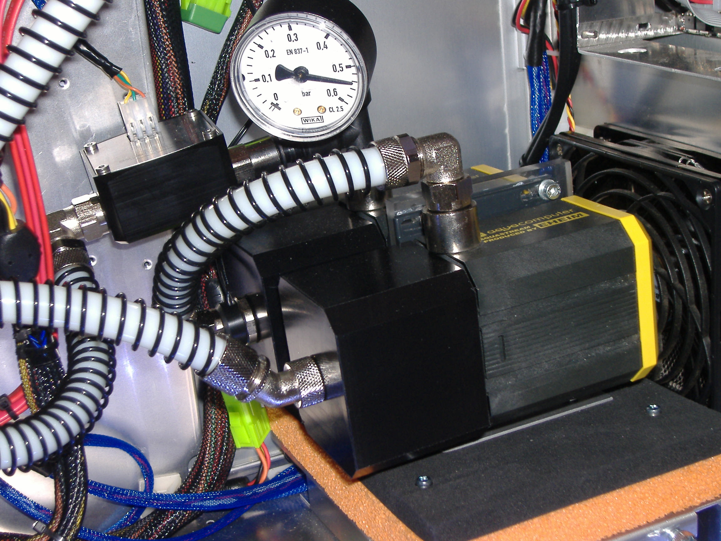

wollte mal nachfragen, ob es Sinn machen würde 2 Pumpen in Reihe zu schalten.
Also zum einen für größeren Druck und zum anderen als Sicherheitsinstrument, falls eine ausfällt. Oder gibt es andere Sicherheitslösungen die bei einem Defekt der Pumpe das System abschalten?

Wenn du viele Kühler/Radiatoren im Kreislauf hast und ein niedrigen durchfluss (unter 40l/h) dann kann es sinnvoll sein.
Um sicherzugehen das bei einem Pumpenausfall nicht passiert kannst du eine AS XT + Durchfluss messer nehmen und dann über die Aquasuit den PC Herunterfahren lassen oder aber eine aquaero + Druchfluss messer und per Relai Notabschaltung den PC ausschalten lassen.
Das 2. funktioniert auch noch wenn der PC abgestürtzt sein sollte weil das aquaero dies macht.

Du kannst dir die Relaisschaltung auch dahin umbauen, das die zweite Pumpe gestartet wird, wenn die erste ausfällt. Mehr Druck wirst du aber in keinem Fall haben, da die Pumpen nur Umlaufpumpen und keine Druckpumpen wie zB bei Hauswasserpumpen sind.

mehr Durchfluss hat auch mit Druck zu tun und zwei in Reihe geschaltete Pumpen bringen mehr Durchfluss als eine, wenn das nicht so ist, dann zeigt das AE5 genau wie der high flow Durchflussmesser falsche Daten an. Ob allerdings die Temperatur dadurch erheblich gesenkt wird, ist fraglich.
Einen Supergau zu bekommen, ist garnicht so schwierig und vor allem, garnicht so selten. Meiner erst vor kurzem, in der Betaanfangsphase der Aquasuite 2012. Mitten im Betrieb, schalteten sich beide Pumpen aus. Ich spielte gerade Crysis, als der Rechner abstürzte. Da bemerkte ich auch die Hitze die vom Rechner ausging. Ich hatte Pech und auch Glück. Der Rechner überhitzte, dadurch wurden die Schläuche labbrig, einer löste sich am Anschluss und sprang ab. Mein Pech das die Aquasuite meine Pumpen ausschaltete und deshalb zum Hitzestau kam. Mein Glück, dadurch das die Pumpen nicht mehr liefen, war nur das Wasser in Schläuchen, was auslief. Unter Druck, wäre der Schaden wohl eine Katastrophe geworden.
Heute läuft mindestens eine Pumpe zur Sicherheit mit, die Stromversorgung läuft in dem Fall gesondert.

Eine 2. Pumpe erhöt natürlich den Druck und die Fördermenge, jedoch wird das System dadurch nicht (merklich) kühler.
2X AS3.5 @74Hz duchfluss ca. 80-90 L/h
