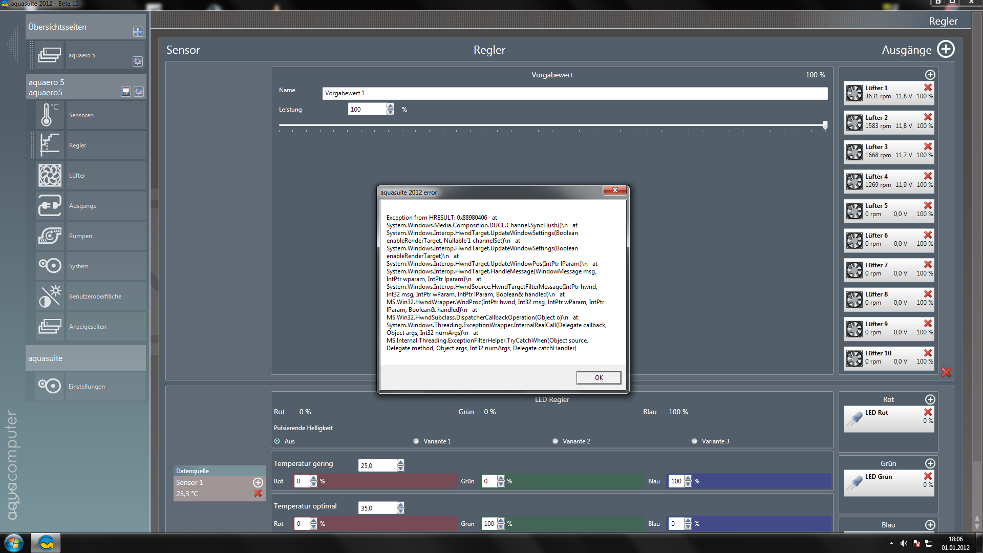

hallo hab gerade auf die neue firmenware geflsht und wenn ich jetz zb die bei der sollwertregelung was machen will kommt immer diese fehlermedlung hab schon zurückgesetzt und neu geflsht usw leider kein erfolg

Deinstalliere mal die Aquasuite, danach fährste den Rechner komplett runter und nimmst ihn vom Strom, also Stecker raus. Ach so, bevor Du das machst überprüfe mal ob Net.Framework 4.0 noch da ist, eventuell mal neu installieren. So dann den Rechner wieder hochfahren und Aquasuite neu aufsetzen.
