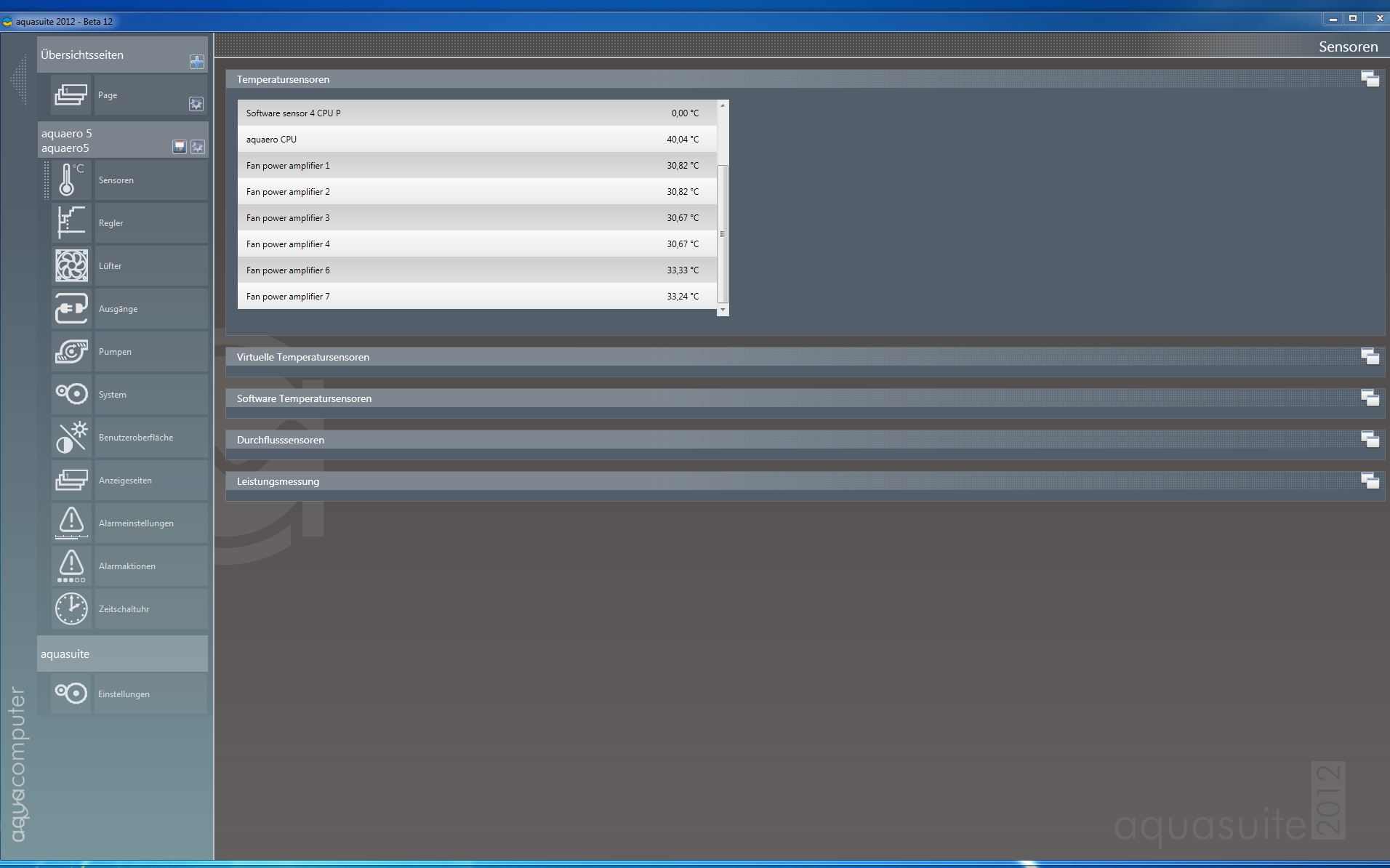

die USB-Probleme von AE4 habe ich am AE5 noch nicht gehabt, wird es wahrscheinlich auch nicht geben. Die Laing muss an den Aquabus High-Speed vom AE5 entweder mit der Wasserkühlung oder mit dem großen Kühlkörper und guter Belüftung angeschlossen werden. Ich betreibe die Laing über ein PA2 welches mit dem AE5 verbunden ist und stelle sie über AE5 ein. Ich habe den großen Kühler mit einem Schachtlüfter meine höchste Temperatur der Endstufe lag bei 45°C
Warhead
Samstag, 28. Januar 2012, 18:28
dh also im umkehrschluss die temps der "endstufen" ergo der ausgänge auf dem ae5 können inzwischen per software ausgelesen werden ?
maexi
Samstag, 28. Januar 2012, 18:33
richtig
