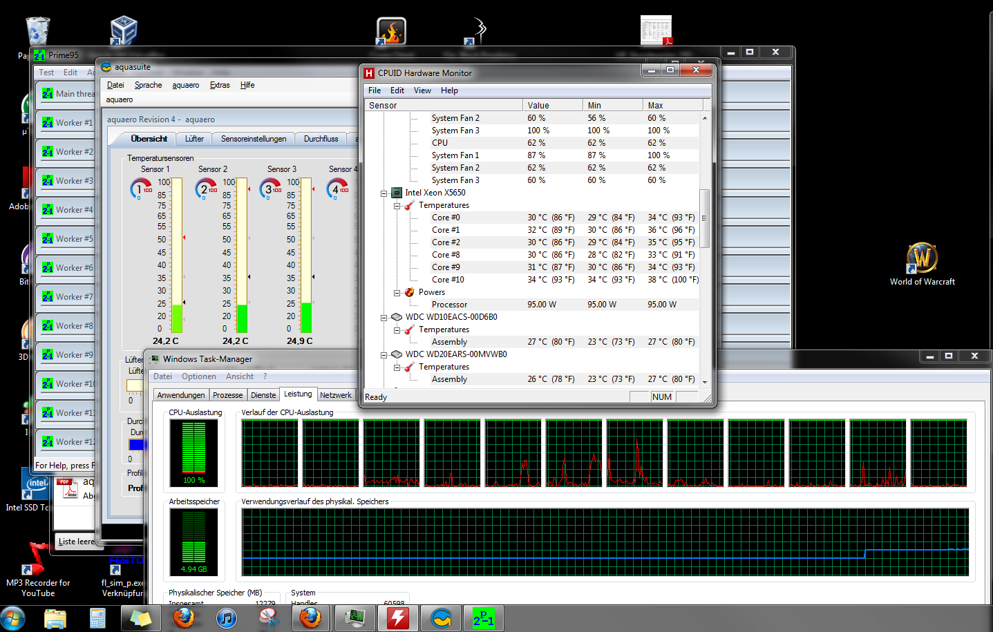

Dir zuliebe habe ich prime95 nochmal angeworfen (allerdings auf einem Xeon5650, der liegt grad nicht in Einzelteilen rum), ist jetzt eine gute halbe Stunde her.
Wasser beim Eintritt ins Gehäuse: 24.2°C,
Austritt aus dem Gehäuse: 24.9°C
bei 78l/h.
kühlster Kern 30°C,
wärmster Kern 34°C, (kurzer spike auf 38)
Lufttermperaur ca. 1m ab Boden liegt bei 22.8°C
Sensoren sind Kalibriert und mit einem geeichten Abgeglichen
Sind jetzt nach Adam Riese 12.2K Differenz, den Spike und die Maximalwerte nehme ich darum nicht zum Vergleich weil CPUID vor prime gestartet wurde und die Kühlung etwas Zeit braucht um hochzuregeln. Sind zugegebenermassen nicht ganz 10, aber auch nicht erschreckend drüber, verändert hat sich an den Temperaturen seit Testbeginn nie gross was.
»Manni24« hat folgendes Bild angehängt:

multisaft
Dienstag, 24. April 2012, 17:53
Deine coretemp ändert sich von idle auf last nur um 5k ? Das ist echt unglaublich wenig... da ist doch trockeneis im Wasser! :D
Eine so geringe Änderung kann eigentlich nur am internen cpusensor liegen...
