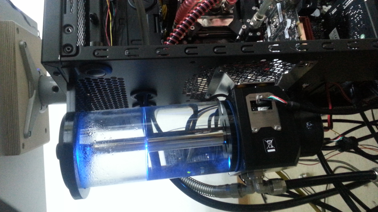

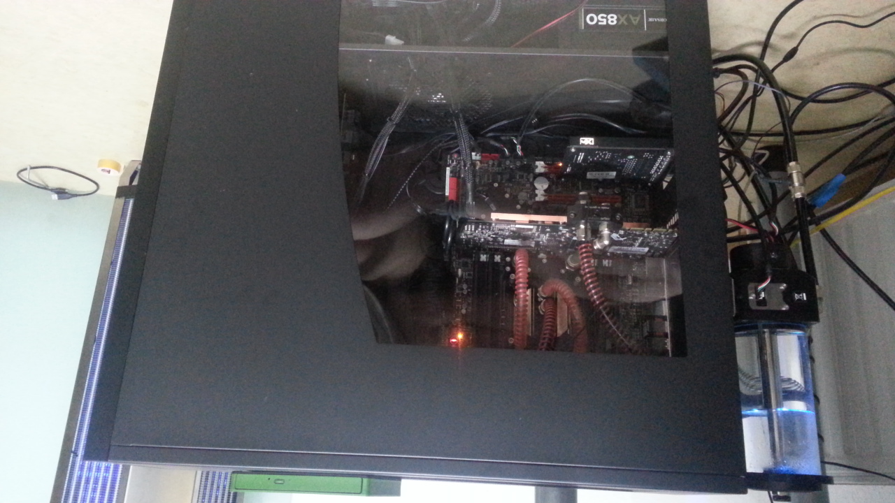

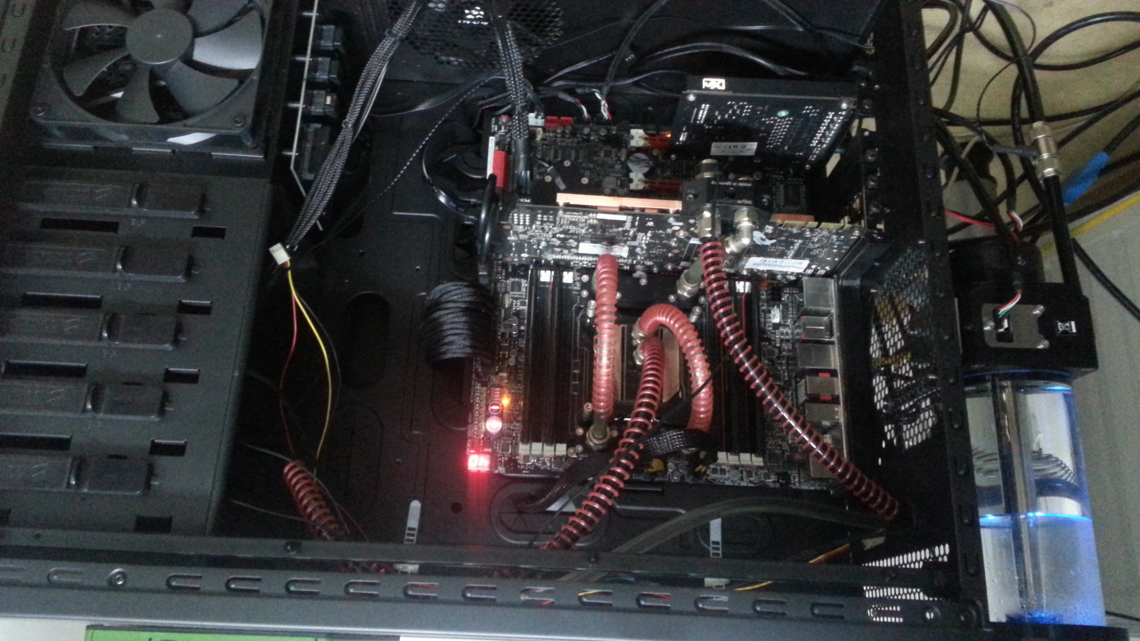

sikutux
Montag, 18. Februar 2013, 23:59
also ich habe das bei mir so gemacht alerdings koste diese variante ca 200€ mehr als die aquastream xt
