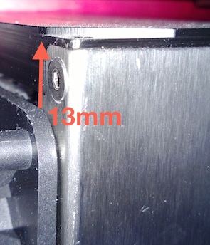

Ich würde den Abstand zwischen den Lüftern am Verbinder auf ca. 28mm schätzen.
~13mm sind es jeweils von der Lüfterseite bis Ende der Bleche, und der dünne POM-"Streifen" dürfte 2mm sein.
Klingt nach einem fetten Projekt! :thumbsup:
Breit
Samstag, 13. Juli 2013, 00:15
Mit 28mm meinst du sicher den Mitte-Mitte Abstand der Bohrungen für die Lüfterbefestigungen?
Der Abstand is 16mm normal, wären also zusätzlich 12mm, das is ganz schön viel... na da muss ich mal schauen ob das geht. :wacko:
dbs n
Samstag, 13. Juli 2013, 12:05
Nein, ich meine leider schon von der Seite des Lüfters aus, für den Abstand zwischen den Gewindeeinsätzen müsstet du dann nochmal deine 16mm Normalabstand draufaddieren (kann ich jetzt leider nicht nachmessen, da verbaut)... :(
Hier sind die 13mm zu sehen, der abgesenkte POM-Teil darüber ist dann nochmal 2mm mehr.
Das natürlich alles beim normalen Endstück, aber zumindest die Bleche sind ja identisch, der POM-Spalt könnte beim Verbinder auch noch etwas dicker sein.
