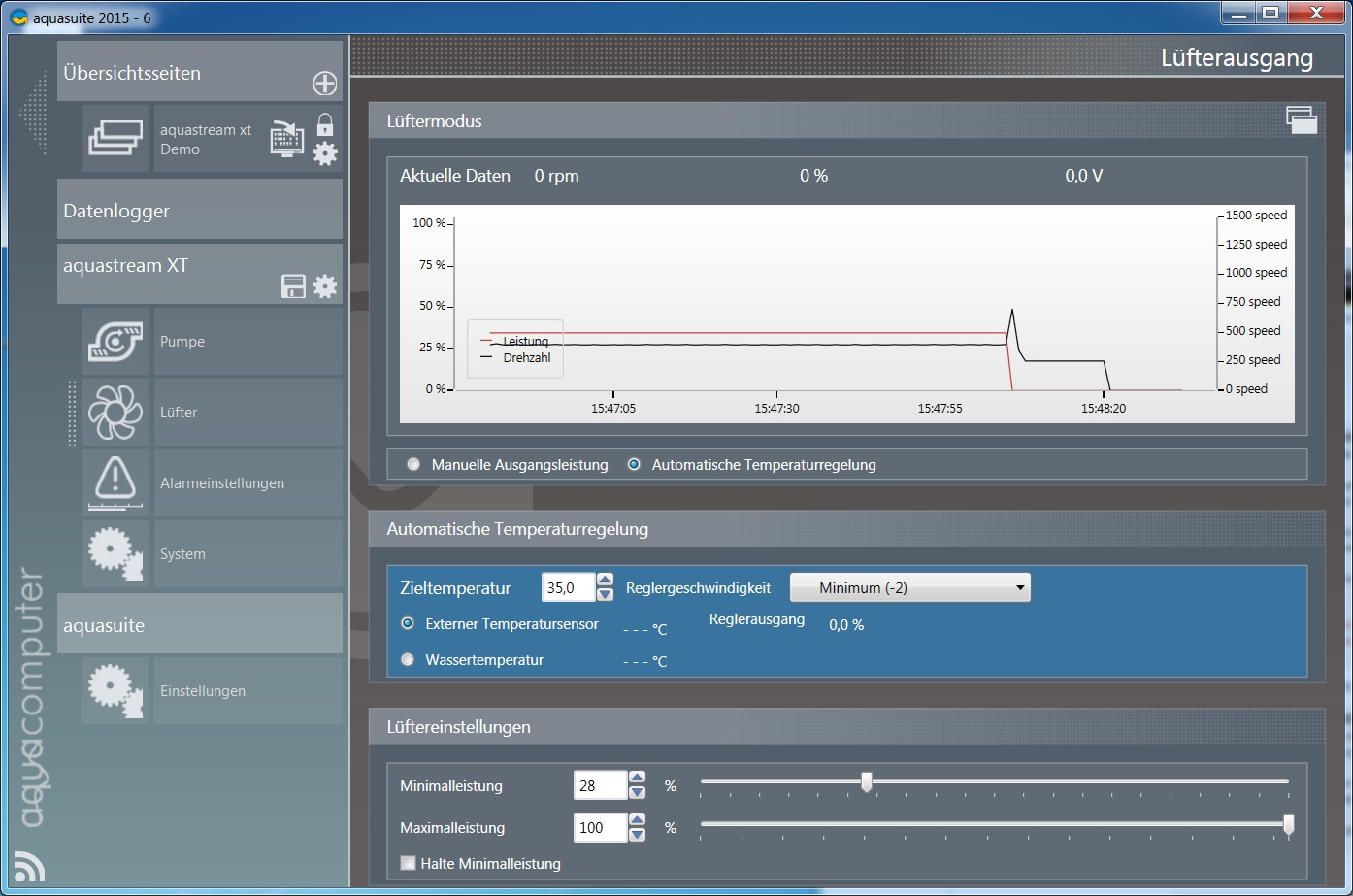

Jepp. Ich habe den externen Sensor an den vorgesehen Stecker angeschlossen.
So siehts in der Suite aus:
Ärgerlich, wenn das erst auffällt, wenn endlich mal nach der Schufterei bzw. Bastelei alles verbaut ist.

Idiotisch einfache Lösung: paar Werte bei den Offsets eingeben und voila - es lebt!
K.A. warum man ohne Eingabe der Offsets nix angezeigt bekommt.
