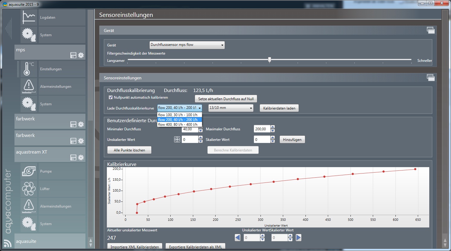

noch eine kurze frage zu dem aquainlet.
was muss ich denn einstellen wenn ich den durchfluss anzeigen lassen will?
siehe screenshot ?( ?( ?(

Freitag, 18. Dezember 2015, 21:37
aquainlet.
das ist die füllstandsmessung, damit kannst du keinen durchfluss messen. Schaue Dir das MPS handbuch an.
water-noob
Freitag, 18. Dezember 2015, 22:05
oooookay. danke
kurios finde ich das ich einen durchfluß angezeigt kriege wenn ich das in dem MPS-Tab einstelle.
vllt sind die werte da ja auch schrott.
heißt das für mich das ich um mir den durchfluß anzeigen zu lassen nen seperaten durchfluss-sensor ( zb 53068 ) brauche?
sorry wenn ich nerve :P

Montag, 21. Dezember 2015, 07:27
das ist nicht kurios sondern richtig.
Wenn du einen MPS durchflusssensor hast, dann hast du durchflusswerte.
Um durchfluss zu messen benötigst du einen der vielen Durchflusssensoren. (MPS oder High flow USB ....)
water-noob
Montag, 21. Dezember 2015, 09:49
ich habe mir jetzt den "High Flow" ohne USB geholt.
muss ihn nur noch einbauen. :D :D
