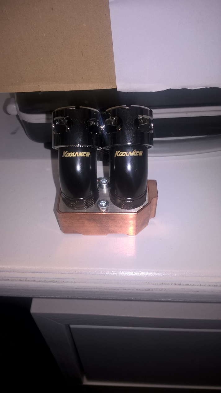

sikutux
Samstag, 4. Juni 2016, 20:03
noch mal ein bild mit anschlüssen die sind 22mm breit und passen also was ich da oben getippt habe war nur halb richtig ohne abdapter passen die Anschlüsse nicht drauf

tiberius337
Samstag, 4. Juni 2016, 20:15
Danke für deine Mühen! Sind bei dem Bild jetzt Abstandsringe drauf? Falls ja welche sind das?
sikutux
Samstag, 4. Juni 2016, 20:24
das sind ganz normale G1/4" verlängerungen
http://www.aquatuning.de/wasserkuehlung/…-auf-g1/4?c=281
nur bei dem 2 bild sin verlängerungen drunter
