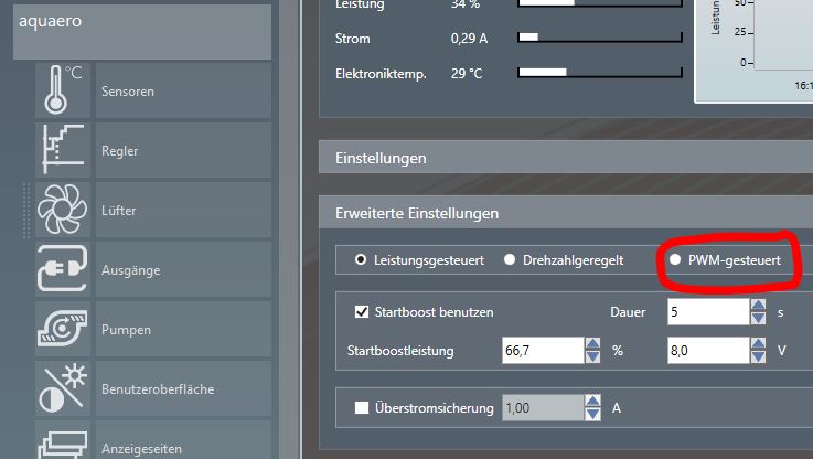

SpyderHead
Samstag, 3. Dezember 2016, 16:16
Sind das PWM-Lüfter? Denn PWM-Lüfter werden nicht über die Spannung geregelt. Dafür würde man keine PWM-Lüfter brauchen ;)
Wenn es also PWM-Lüfter sind, solltest du auch PWM nutzen.
Edit: Ich hab mal ein Screenshot aus der Aquasuite, wo man das einstellen kann, angehängt
»SpyderHead« hat folgende Datei angehängt:
  • aquero_luefter.JPG (46,9 kB - 333 mal heruntergeladen - zuletzt: 29. September 2026, 18:42)
Dieser Beitrag wurde bereits 2 mal editiert, zuletzt von »SpyderHead« (3. Dezember 2016, 16:22)

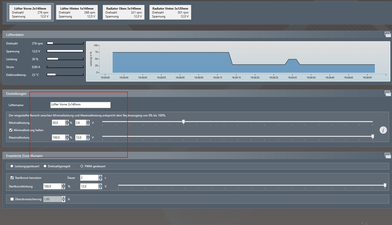

McTHawk
Samstag, 3. Dezember 2016, 20:17
Hier der Screenshot:
Samstag, 3. Dezember 2016, 23:43
1 und 2 Laufen doch beide mit 270 1/min bei 12 Volt
PS: Zeig mal die Regler und die anderen Lüfter.
Dieser Beitrag wurde bereits 4 mal editiert, zuletzt von »EnigmaG« (3. Dezember 2016, 23:53)

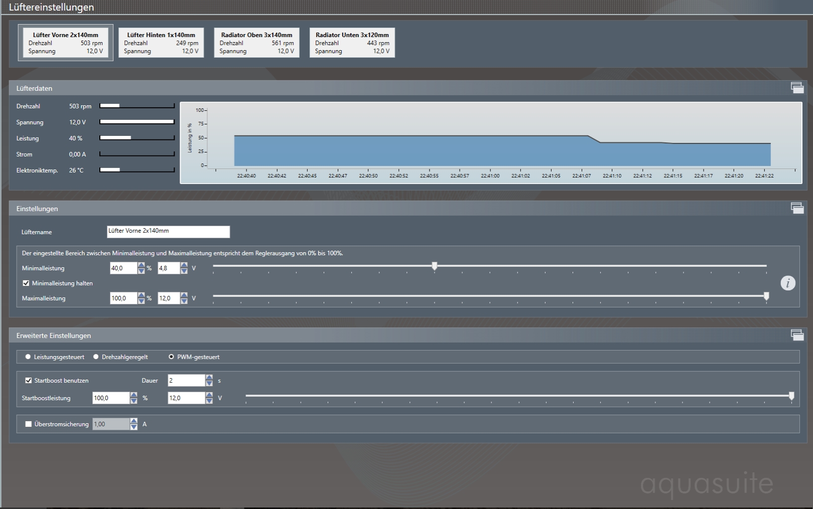

McTHawk
Sonntag, 4. Dezember 2016, 22:52
So: Habe jetzt mal Screenshot gemacht von allen Lüftern, welche identlisch sind.
Alle haben die gleiche Einstellung:
2 Lüfter vorne (über Y-Kabel) : PWM, Minimalleistung 40%
1 Lüfter hinten: PWM, Minimalleistung 40%
3 Lüfter oben (über Y-Kabel): PWM, Minimalleistung 40%
Wie man sieht, haben alle eine andere Drehzahl. die 2 Lüfter vorne und die 3 Lüfter oben sind nahezu gleich.
Das einzige, das extrem abweicht ist der einzelne Lüfter hinten.
Ich frage mich, woher das kommt mit dem einzelnen Lüfter. Weil er nicht einzeln am Ausgang angeschlossen ist ohne Y-Kabel?
ZU erwähnen ist, dass von dem 3fach Y-Kabel nur ein Anschluss das Tachosignal weitergibt.
